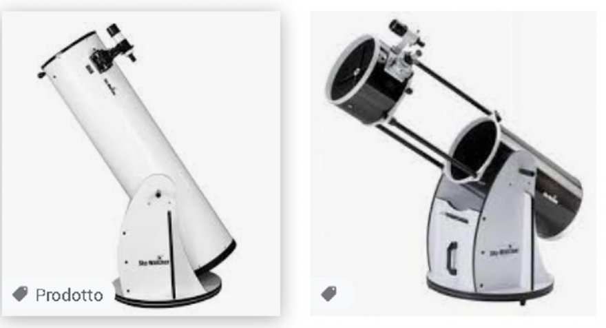

Buongiorno ragazzi, vorrei farmi una doamnda, se doveste scegliere, prendereste un dobson 300/1500 monolitico o Truss? A parte il fatto che si possono ridurre le dimensioni nel truss rispetto al monolitico, quali sono i pro ed i contro di entrambi? Nel truss sarebbe il caso di comprare un telo copri telescopio, ma per il resto? Inoltre cosa mi sapete dire del Dobson MEADE LightBridge Plus 12” F/5? e la differenza con lo skywatcher?
Re: Consiglio primo telescopio (Dobson)
Prova a menare in giro un 300 f5 monolitico e vedrai solo i pro dell'equivalente truss...
I contro diventeranno dettagli di second'ordine.

Il monolitico è un pesante ed ingombrante tubo di oltre 1.5m, ecc, difficile da movimentare, caricare, scaricare ecc
Già il collassabile si muove un po’ meglio
Il truss è in scatola di montaggio

Ok, il primo è collassabile, l'altro è a traliccio no?
collassabile vuol dire che la base è fissa e si solleva la parte superiore con il secondario, a traliccio lo devi montare e sontare di sana pianta,
monolitico vuol dire che è un tubo chiuso classico...un tubone...anzi un tubbbone!:biggrin:

Ok perfetto, siccome dicevano che il truss è a traliccio mi stavo confondendo ahaha ma se guardi lo skywatcher è collassabile, dunque truss=collassabile , punto !!! ahah
Collassabile=allunga/accorcia;
Truss=Puzzle.
