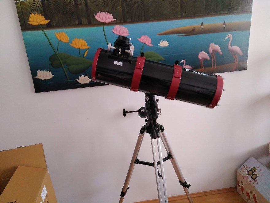

Sulla EQ2 anche io finora ci ho montato un 114/650, vediamo come va, alla fine anche per me è il "mio primo telescopio che si possa definire tale" come scrivi tu; l'idea è che se la EQ2 non va, tra qualche mese avrò i soldi per la montatura. Montatura sulla quale potrò usare anche un bel MAK.
In ogni caso sono sicuro che rispetto al 114 avrò delle belle soddisfazioni, anche per la migliore qualità intrinseca del telescopio: primario di qualità, possibilità di collimarlo, eventualmente potrò ventilarlo. Magari l'ostruzione maggiore non mi infastidirà quanto la visione col 114.

Immagino che la differenza sia veramente abissale rispetto al 114. Con i contrappesi come hai fatto a bilanciare il maggior peso?
Inviato dal mio SM-A515F utilizzando Tapatalk
Re: Opinione Teleskop Service TS-PHOTON 6" F6
Alby68a
Per ora non ho fatto nulla, farò qualche test di bilanciamento nei prossimi giorni, vediamo.
