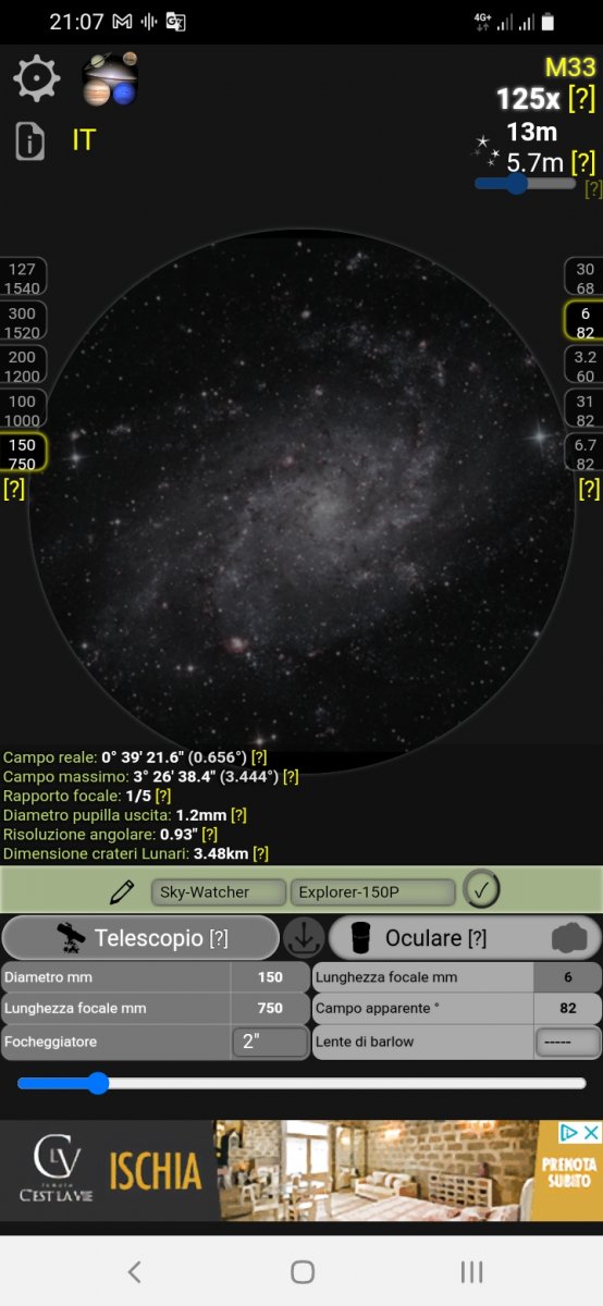

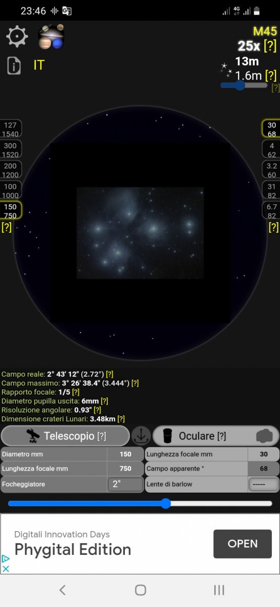

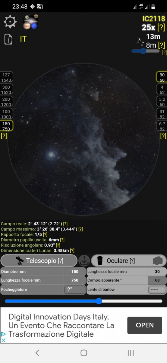

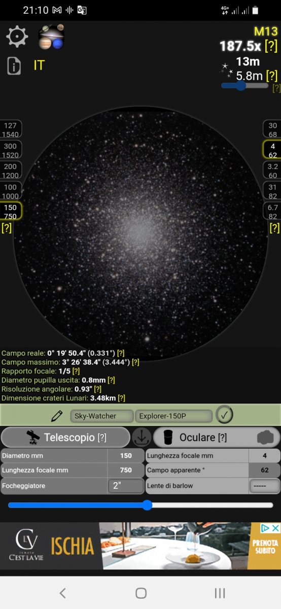

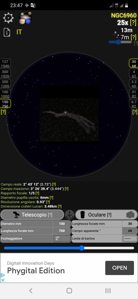

Allegati: 8
Re: Oculari per newton 150/750

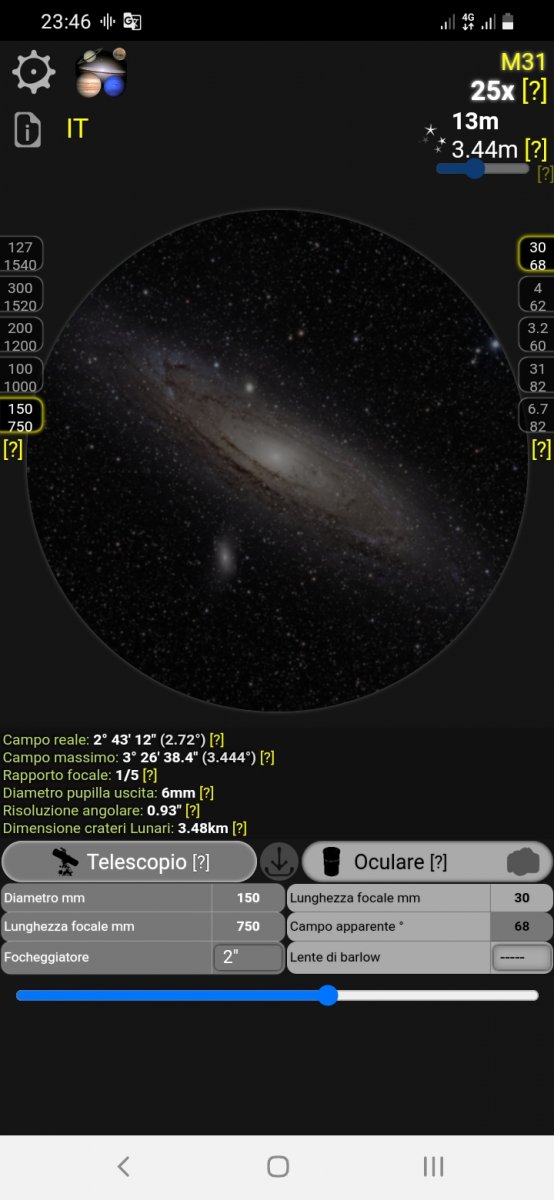

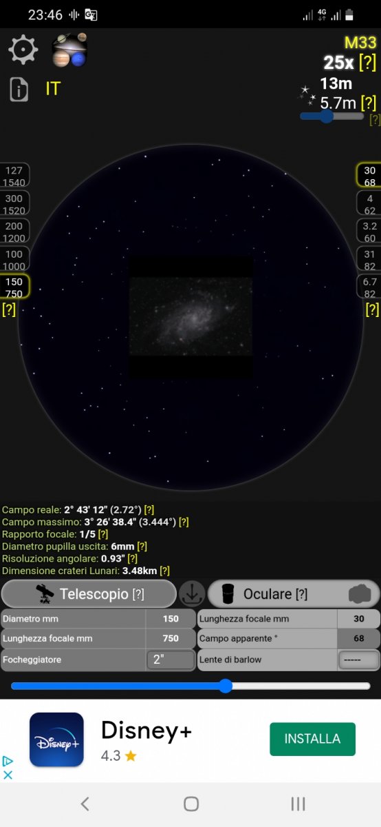

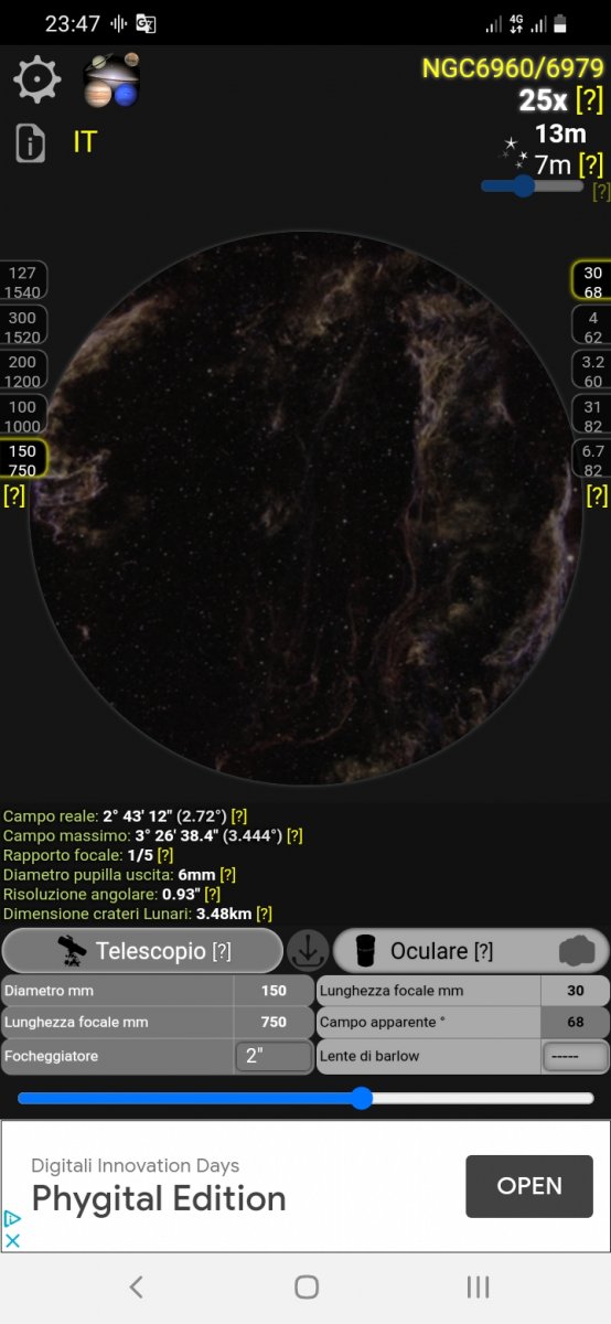

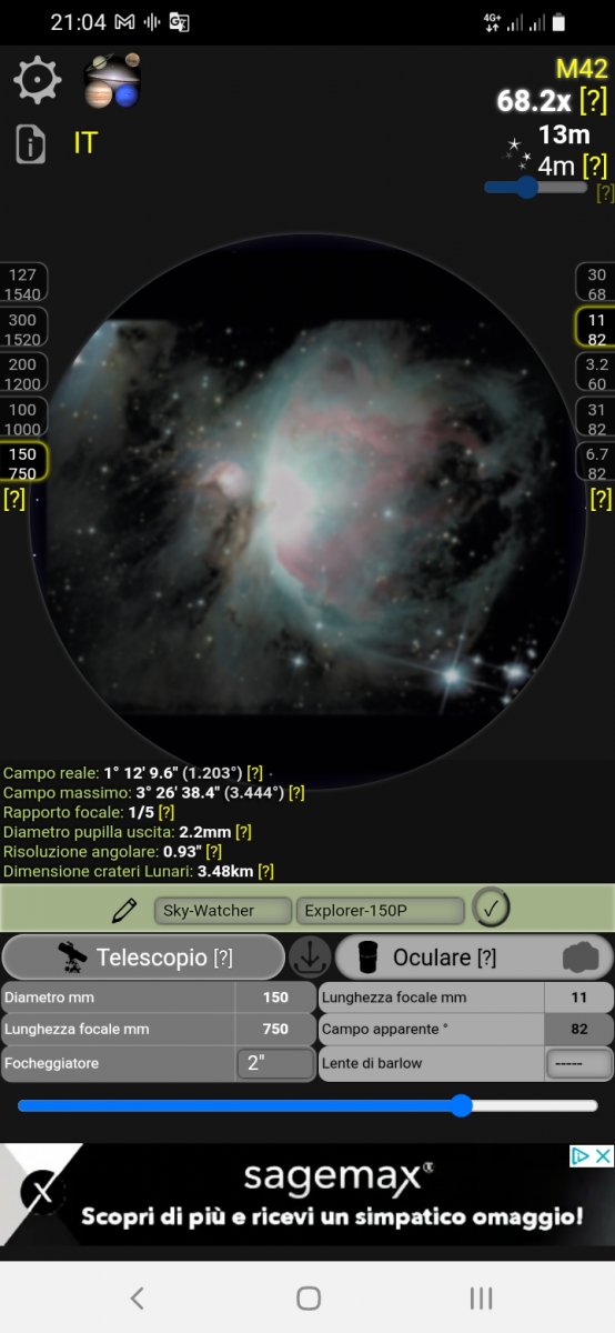

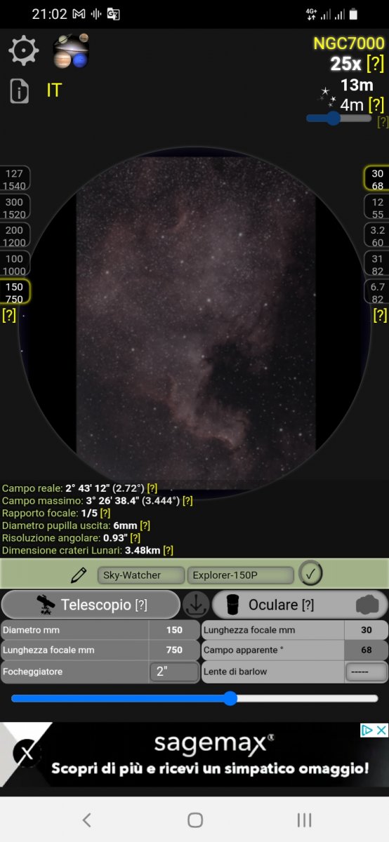

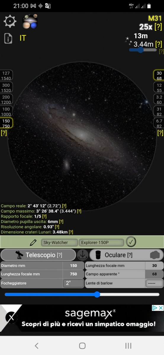

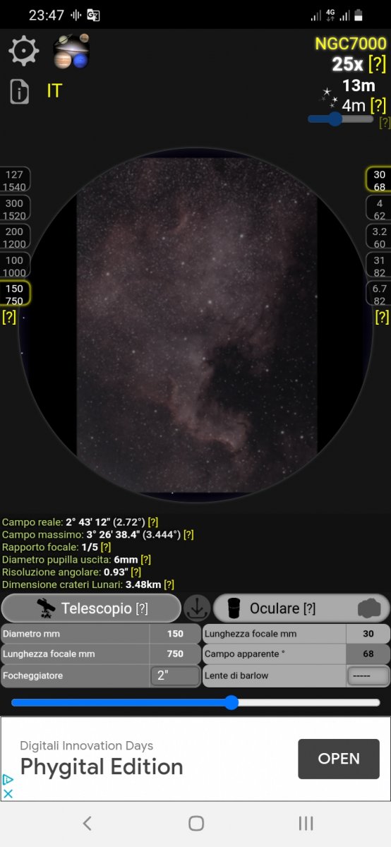

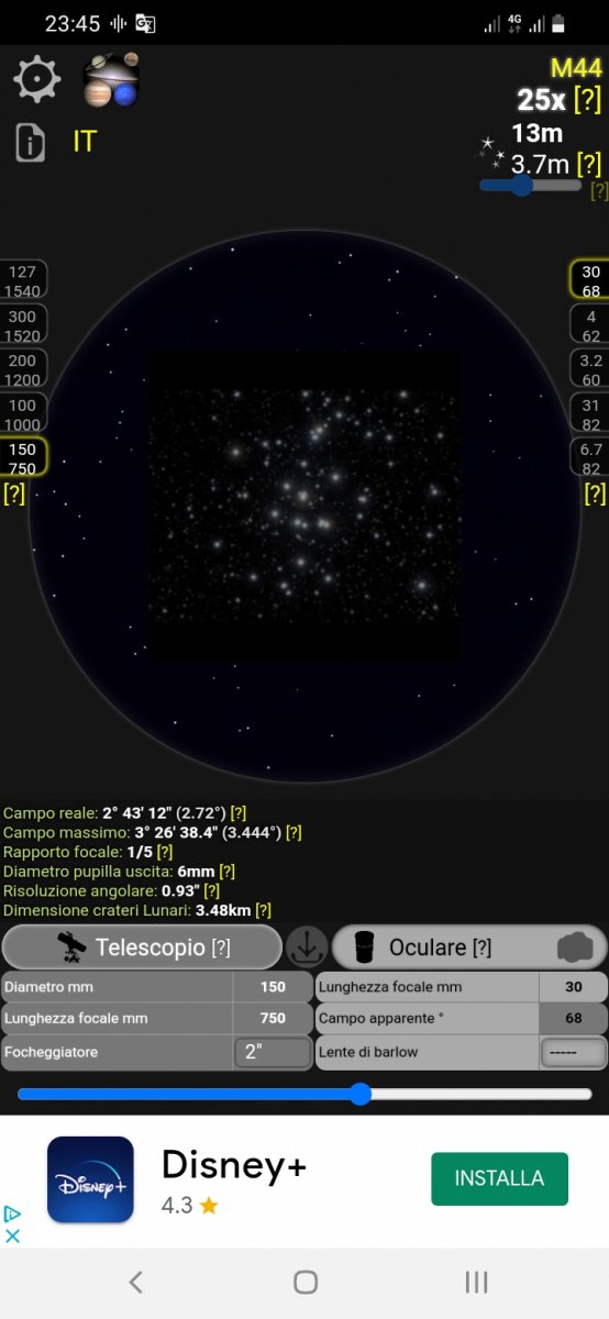

Vedi, l'uscita sugli ingrandimenti del mio oculare cercatore (che è poi una cosa relativa) avrebbe dovuto indurti a chiederti "perché un ingrandimento così elevato?".
Questo era finalizzato a evidenziare il fattore relativo dell'ingrandimento; non è l'ingrandimento a essere determinante, ma il preciso allineamento fra il telescopio e il cannocchiale cercatore, il Telrad, o anche il semplice red dot. Se questo aspetto è particolarmente curato, l'oggetto centrato nel puntatore (chiamiamolo così per generalizzare) cadrà nel campo visivo dell'oculare da 68-70º a 187x (oculare da 4mm o 8mm più Barlow 2x, per il tuo telescopio) e perfino a 300x (oculare da 2,5mm o 5mm più Barlow 2x).
Questo è vero per gli oggetti di piccola dimensione angolare, lasciando all'oculare di lunga focale e ampio campo apparente, il compito di osservare oggetti di grandi dimensioni angolari come nebulose diffuse e ammassi aperti.
Allegato 44531Allegato 44532Allegato 44533Allegato 44534Allegato 44535Allegato 44536Allegato 44537Allegato 44538

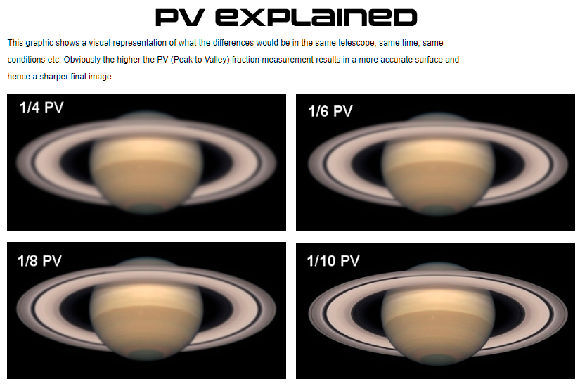

Ecco quanto incide la precisione di lavorazione di uno specchio:Allegato 44539

No, mi riferisco letteralmente alla qualità di uno specchio.
L'ostruzione data dal secondario fa la sua parte abbassando il contrasto e la nitidezza, ma non è questo il problema.
È anche vero che un Newton chiuso a f10 è un economico telescopio planetario, ma accontentiamoci.

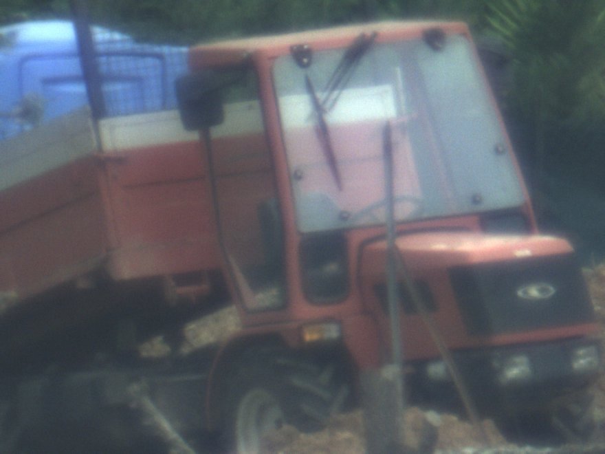

Ora qui si parla di lenti, ma non cambia niente.

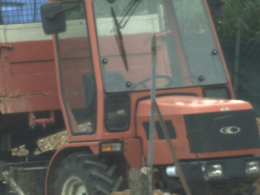

Le due telefoto sono state entrambe riprese con un telescopio acromatico 70/350 f5.
Quella sopra con uno strumento dalle lenti lavorate con la raspa e quella sotto con un decoroso doppietto acromatico Meade e, per di più, con l'aggiunta di una Barlow.
Noti differenze? 😁

@Angeloma forse la prima è leggermente più velata, una sorta di alone bianco.

Ecco quanto incide la precisione di lavorazione dello specchio
Per capire, la fonte della simulazione è magari un venditore di specchi lambda/10?:biggrin:
Scherzi a parte appoggio Angeloma sulla prevalenza della precisione di specchio e lenti ma sottolineo che per specchi veloci una Barlow mediamente economica peggiora drammaticamente l'immagine per una questione di progetto ottico.

Riporto un mio esperimento di un paio di anni fa con il C-N200/1000. Ho fatto prima osservare moglie e figlio con oculari scrausi da qualche decinaia di euro e poi a seguire tre o quattro oculari UWA e SWA di ES e Baader. La differenza l'hanno vista eccome, l'effetto wow! è stato immediato. Ho chiesto dettagli e i commenti erano su nitidezza e contrasto, effetto 3D e ovviamente ampiezza del campo inquadrato.
Su oggetti come le Pleiadi o Andromeda per non parlare di ammassi globulari c'è una differenza sensibile tra un Baader Morpheus 12.5 o un Explore Scientific LER 2" 92° 17mm e i Plössl o superplössl a basso prezzo, almeno ai nostri occhi, i nostri oculari e il nostro telescopio. Poi concordo assolutamente che esistono oculari da poche decine di euro con ottime performance, al netto del basso CA, bassa estrazione etc.
Quindi in controtendenza, e senza voler affatto sminuire gli autorevoli pareri di colleghi astrofili del forum e moderatori 100 volte più competenti di me, ai quali anzi porgo deferenti saluti e molti ringraziamenti per le cose che mi hanno insegnato, raccomando di ***spendere senza paura per buoni oculari*** che come detto da altri durano una vita o si rivendono bene. Unico limite: non prenderne troppi, 3-4 sono più che sufficienti per tutti gli impieghi di un neofita.
Ciao!

Si ma qui si parlava di qualità d'immagine percepita, non di campo.
Confrontare oculari da 60/70/90° di campo contro quelli di 40/50° su ammassi aperi e campi stellari, mi sembra ovvio vi sia l'effetto wow, anche se quelli a grande campo fossero oculari a basso costo mentre i "buchi della serratura" fossero degli ultra blasonati.

Eh ma qui si prodigano consigli a un f5, il largo campo è fisso nel menù.
