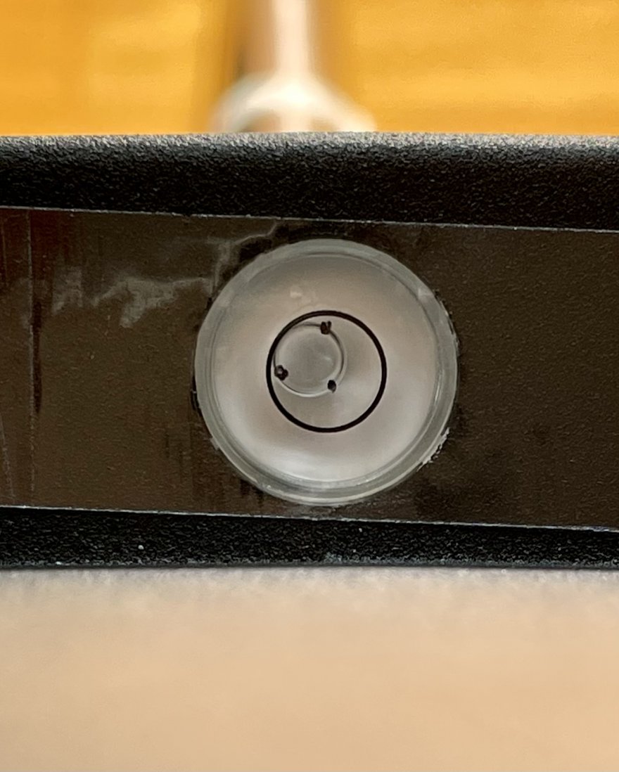

@Albertus questa montatura praticamente non ha superfici in piano per poter appoggiare livelle a bolla esterne. È veramente complicato. Proverò anche con il metodo che mi hai segnalato (ho letto diversi interventi su CN in merito a questa iOptron da parte del tizio che lo ha redatto). In pausa ho fatto un nuovo “livellamento” escludendo la bolla incorporata. Il sole lo ha preso nel cercatore, vediamo questa sera.

Di dubbi me ne stanno venendo tanti. Oggi il sole lo ha beccato. Una volta tramontato ho fatto ancora prove, all’avvio mi ha fatto puntare Giove, allineata al pianeta ha poi preso Saturno con un oculare da 52* a 48 ingrandimenti. Go-to su Rigel, dentro il red dot ma fuori dal campo dell’oculare, centrato e riallineata su questa stella, go-to su Procione, no oculare e sul red dot stessa distanza dal punto rosso che aveva prima Rigel. Fatto allineamento a 3 stelle, l’ultima l’ho confermata senza vederla era allo zenit e non lo vedo. Nonostante questo, ok go-to su un paio di stelle, centrate nell’oculare. Ritorno su Giove, no oculare, su red dot solita distanza errore.
Non so… quando sbaglia punta sempre a sx dell’ oggetto e sempre con lo stesso scarto di errore.
Mi dice gps ok, ma ho un pezzo di tetto sopra la testa e la parete della casa che copre da est a ovest.

Questi sono i riferimenti per avere la montatura in piano:
Allegato 50410
ho utilizzato il metodo che mi hai allegato. Ho segnato i tre puntini su un pezzo di nastro adesivo, se la livella a bolla incorporata non è montata correttamente è impossibile utilizzarla per stazionare la montatura e tutto va a ramengo.
Ora punta con precisione. Ottimo.
