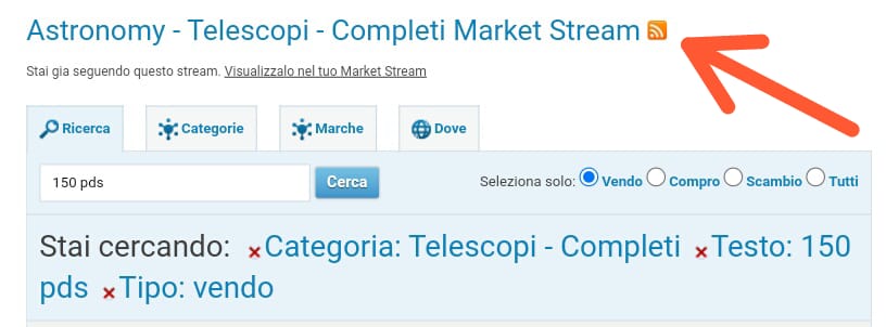

Ho colto il tuo consiglio e ho aggiunto il feed di astrosell su aggregator. Il problema è che i filtri richiedono il nome completo del titolo dell'annuncio, oppure c'è un modo per indicare "qualsiasi titolo che contenga X parola"? Tipo *150PDS* (che non funziona, ho provato ogni carattere possibile e immaginabile)

Io faccio prima una ricerca normale, ad esempio scegliendo la categoria (ad es. "Telescopi completi"), filtrando solo i "vendo", inserendo le parole chiave (ad es. "150 pds"). Appena escono i risultati della ricerc, potrai usare l"icona arancione (vedi immagine allegata) per copiarti il link del feed
@cesarelia Grazie mille!
