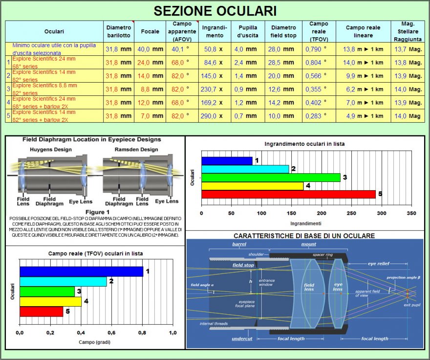

Penso che i 72° di AFOV promessi implicano l'utilizzo del barilotto da 2", se ci monti quello da 1"1/4 hai un angolo di campo all'occhio dell'ordine dei 60° se va bene.
Allora o Explore Scientific 24 mm Ar 68° (84,6 X, 2,4 mm Pu, 0,8° in cielo pari a meno di due volte il diametro apparente della Luna)
o Hyperion 24 mm 68°, con stessi dati anche di campo visibile: decide meccanicamente il diametro massimo possibile del diaframma di campo dell'oculare.
Con un visual back da 31,75 non arrivi comunque, per ragioni ottiche, al massimo campo possibile in cielo che COMUNQUE spizzica di poco il grado abbondante.

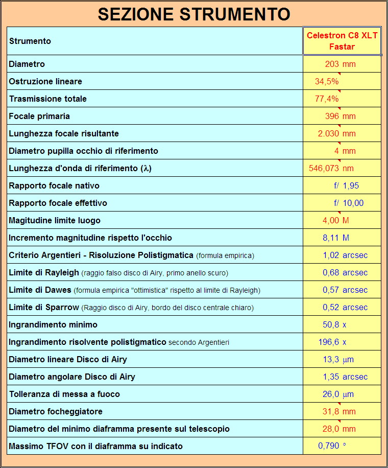

Queste schede riassumono le caratteristiche generali del C8 (con visualback da 31,8 mm) e con i tre oculari da te indicati (l'ES 24 mm 82° series ha barilotto da 50,8 mm quindi non è in scheda), ho inserito anche una ipotetica barlow 2X, così da vedere cosa "tira fuori" accoppiata col 24 e il 14 mm. ;)
Allegato 48844 Allegato 48845
Ps.: la magnitudine del luogo l'ho impostata a 4 (cielo cittadino medio-fetente), se la tua dovvesse essere migliore, ai valori "mag" che trovi nella sezione oculari, somma la differenza tra quella impostata e la tua effettiva (es. se il tuo cielo è Mag. 5 aggiungi 1, se è 6, aggiungi 2 e così via).

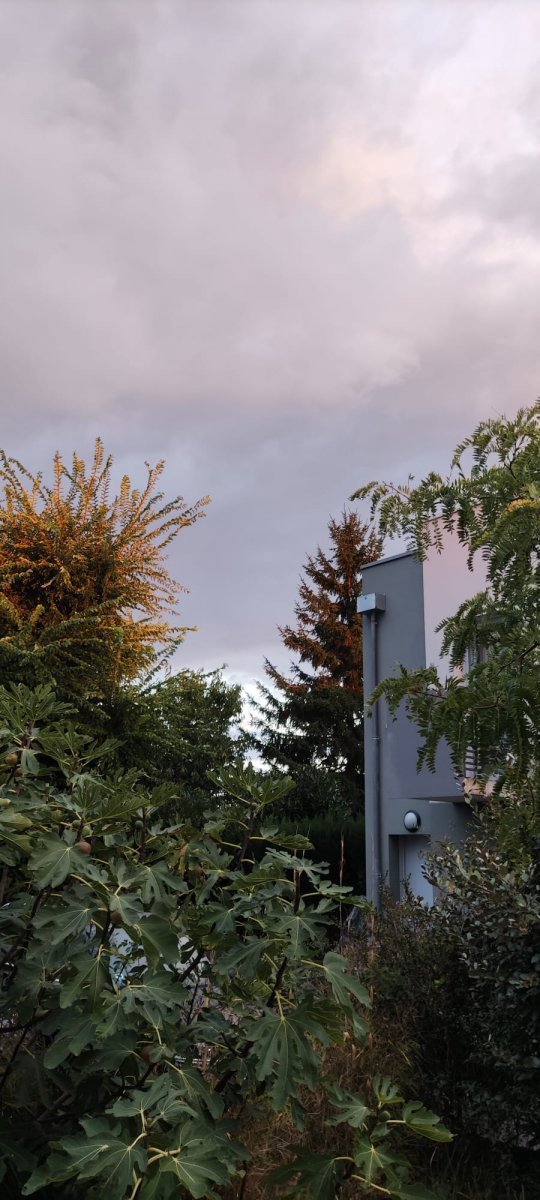

ah, quello è l'unico spicchio di cielo a cui ho accesso oltre quello direttamente sopra la mia testa.
Hai visuale libera verso sud, per vedere almeno l’eclittica?
verso sud proprio per niente. ho le case di fronte.
avete presente l'altezza di saturno al meridiano in questi giorni (più o meno, visto che io sono a circa 47° di lat)?? bene, considera che sta appena sotto il limite superiore dei tetti (ergo non lo vedo)
sono abbastanza libero ad est tranne un punto in cui c'è un albero ed ovviamente giove in questo mese sorge proprio dietro l'albero e devo aspettare almeno mezzanotte prima che esca fuori.
