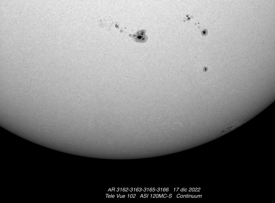

Ieri giornata di sole qua a ridosso delle Prealpi, prime prove con il 4 pollici e la ASI 120 a colori. seeing da Meteoblue Index 4-3.
Ripresa con SharpCap in mono, PIPP, Autostakkert e, visto che l'avi era in bianconero, ImPPG.
Sono contento del risultato, inoltre ho provato con SharpCap ad usare il Tool per la messa a fuoco, mi pare un buon ausilio.
Allegato 49932

Fai bene ad essere contento del risultato, è una bella immagine, dovresti solo orientarla correttamente.

Turi, andrebbe ruotata in senso antiorario di circa 15-20 gradi?
Re: Sole in luce bianca, primissimi esperimenti
In generale, rispettando la direzione nord in alto: non che lo spazio abbia direzioni privilegiate, ma alcuni fissatelli come me e turi preferiscono dare un ordine e una direzione convenzionale a tutte le cose, anche ai cucchiaini accanto alle tazzine del caffè. Abbi pietà di noi e delle nostre fissazioni: se non ti costa troppo nelle prossime immagini facci il piacere di mettere il nord in alto. A meno che non ci sia una tua ragione estetica o tecnica, legata alla particolare inquadratura o al particolare soggetto, che giustifichi il diverso orientamento; ad es. una macchia solare che orientata in un certo modo assomiglia spiccicata alla Monna Lisa...

Non è una questione di essere pignoli, ma orientare correttamente l'immagine solare aiuta chi la guarda a riconoscere le strutture.
E' sufficiente orientare la camera con gli assi della montatura e per i primi tempi confrontare la propria immagine con altre presenti nei vari siti come soho e altri.
In realtà poi bisognerebbe tenere conto anche dell'angolo P, che varia continuamente, ma personalmente questo lo faccio solo per le immagini del disco intero nel caso decida di inserire la griglia delle cooordinate.
Questo angolo P ed eventualmente Bo ed Lo lo calcolano dei software specifici, ma nel caso tuo mi limiterei solo al corretto orientamento della camera con gli assi della montatura, la rotazione che dovrai poi effettuare dipende da fattori come il prisma o il semplice filtro astrosolar.
