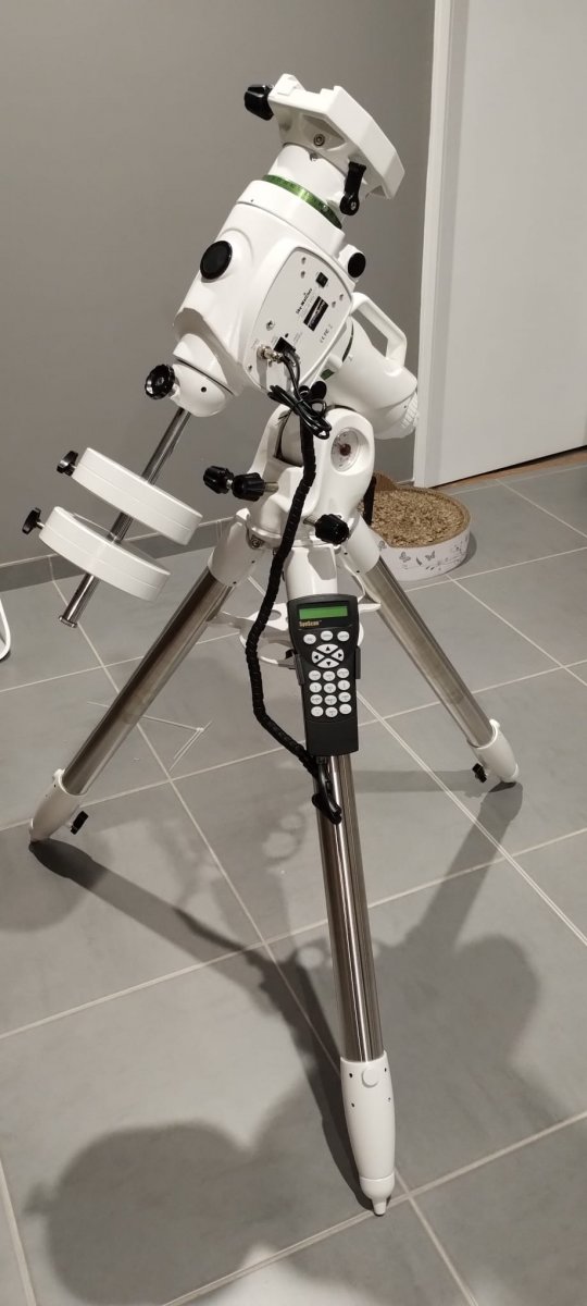

é arrivata la belva!!!!
Allegato 52071

Vedo che c'è anche il supporto per la pulsantiera, che in genere manca.
