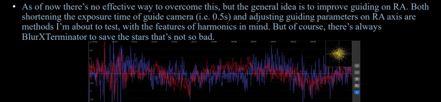

tornando in tema di montature a moto armonico ho trovato una presentazione con un confronto di performance di guida tra am5, umi17 e RST135 di cui allego il pdf
Un bel test, fatto bene ,sembra molto obiettivo..
Si conferma un po quel che si dice in giro, non sono male, ma soffrono di alcuni problemi che diventano difficili da gestire , specie se si sale magari con le focali.
Venendo ai dettagli, un paio di cose mi lasciano perplesso...
in particolare una conclusione....
As of now there’s no effective way to overcome this, but the general idea is to improve guiding on RA. Both
shortening the exposure time of guide camera (i.e. 0.5s) and adjusting guiding parameters on RA axis are
methods I’m about to test, with the features of harmonics in mind. But of course, there’s always
BlurXTerminator to save the stars that’s not so bad.
Allegato 52100
Certo, ci sono parecchi modi per aggiustare il lavoro a valle... ma a personalmente, e' una cosa che non piace... se la mia guida mi avesse dei grafici del genere e se fosse il suo standard, io butterei via tutto...
Ovviamente a focali corte , visuale , e pose brevi magari il problema viene contenuto.
Niente da dire invece sul fatto che siano un ottimo grab and go e che si possano migliorare in futuro arrivando ad avere prestazioni comparabili con le attuali montature a moto tradizionale (a parita' di specifiche).

Re: Nuove montature con moto armonico
Per quanto si ingrandisca la fotografia richiede molto più precisone del visuale
Personalmente ritengo che inseguire in visuale non è come in fotografia, soprattutto con focali dal metro in su

Comunque sicuramente con questi valori può succedere di arrivare a centinare anche il 30/40 per cento dei light,
Gli scatti li perdi per via del backlash o per altri motivi? Cioe' ti insegue perfettamente e poi ad un tratto ti va in deriva senza riuscire piu' a correggere?
Mi sembra una percentuale comunque alta... ripeto, per me personalmente non accettabile, ma in altre condizioni tipo doversi caricare una montatura da 30kg in macchina montarla rismontarla e ricaricarla in macchina... allora quel 30 -40 % di foto scartate assume un altro significato.

Come dicevo prima è importante te fare la calibrazione al meridiano con almeno 8 step per asse . Alcune immagini venivano tracciate solo su un asse , veniva fuori un piccolissimo segmento come se in un asse non riusciva a stare dietro alla stella. Questa piccolissima sbavatura quando si parla di focali lunghe e campionanti al limite da un fastidio enorme. Stiamo parlando di 900” campionato a 0,60” per pixel e 1300mm di focale , quindi non proprio banale . L’ultima sessione invece avendo fatto una buona calibrazione, su 20 file da 900” me ne ha persi 4 . Insomma prima ho sempre utilizzato in Tecnosky 115/800 e potevo pure prenderlo a sberle che le stelle erano pulite [emoji6]
