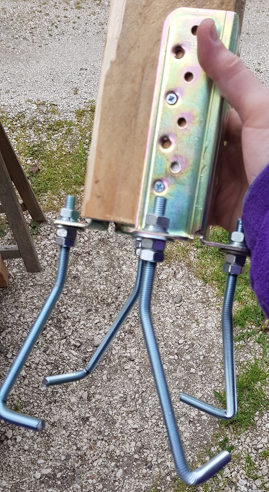

Piano piano, molto piano si va avanti, orai sono tornato sui 4 plinti per i piedi della "palafitta", realizzandoli in pieno e ad osservatorio ormai già in piedi. Ma son robe da matti!
Beh dai, il meno è fatto, ne mancano 3 + 2...
Allegato 55016 Allegato 55017

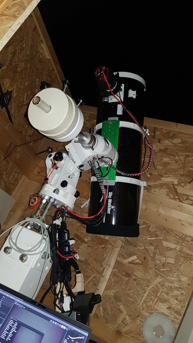

Intanto ieri sera ho dato la "prima luce" al costruendo osservatorio.
Allegato 55019 Allegato 55020

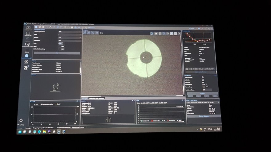

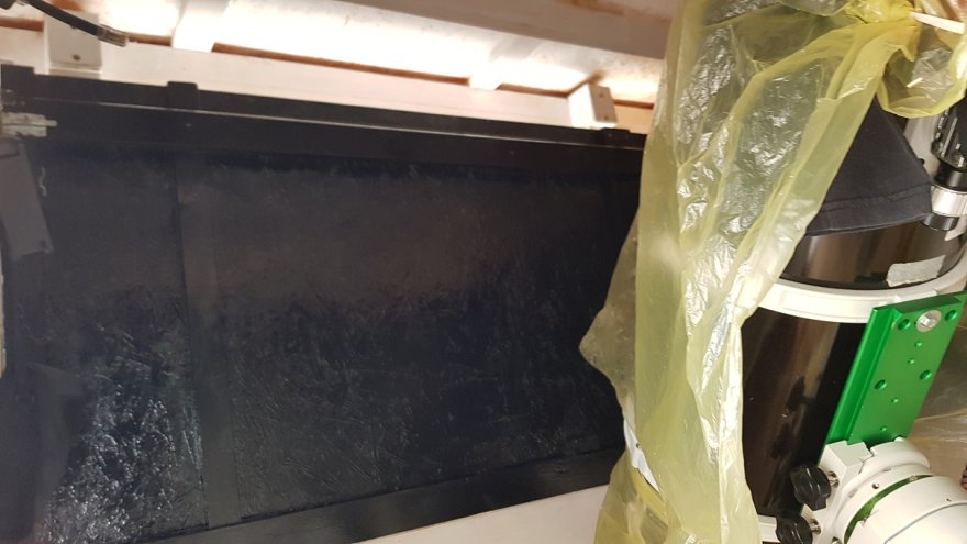

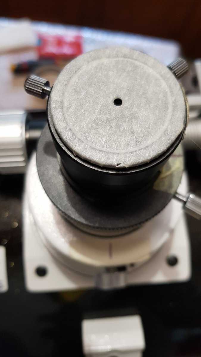

Dovevo provare se avevo collimato bene il primario (con tappo forato sull'oculare) dopo il lavaggio, ma non avendolo mai fatto credo di aver vanificato la regolazione delle viti fatta dall' oculare. Molto difficile guardare nell'oculare e regolare la viti, sono un po' troppo lontani fra loro.
Allegato 55021 Allegato 55022
Data la "semplicità" di intervento, non ci si arriva fisicamente a muovere la viti e guardare contemporaneamente nell'oculare o comunque è molto scomodo farlo, ho usato la telecamera sulla stella.
Ho controllato prima in extrafocale (15500/16000) ed ho mosso le viti per regolare più finemente,
Allegato 55023
poi sono andato in intrafocale (300/16000) e questo è il risultato
Allegato 55024
non sono mica convinto... :thinking: ... infatti in seguito l'EAF non è più riuscito ad andare a fuoco, prima della regolazione sulla stalle ci era andato.
Stasera devo rifare la collimazione dall'oculare e riprovare con la stella.

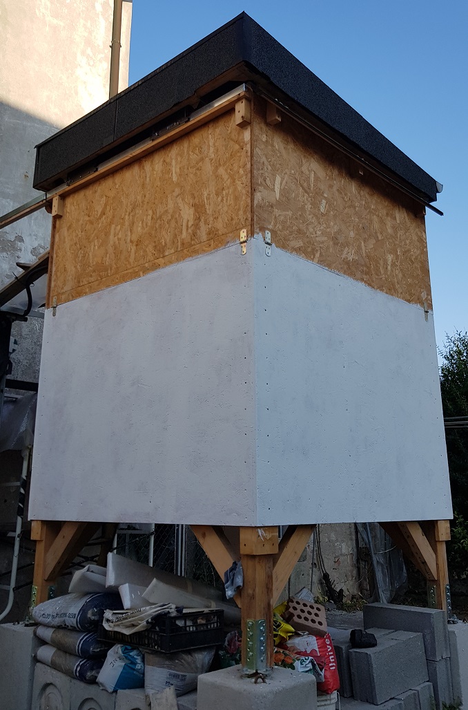

Tra una sessione e l'altra con la luce del giorno si va avanti.
Adesso non rischia più di piovere dentro.
Allegato 55344
Si passa alle pareti, scaletta ingresso, fissaggio stabile del tetto in posiziona aperto e chiuso, altre ed eventuali.
