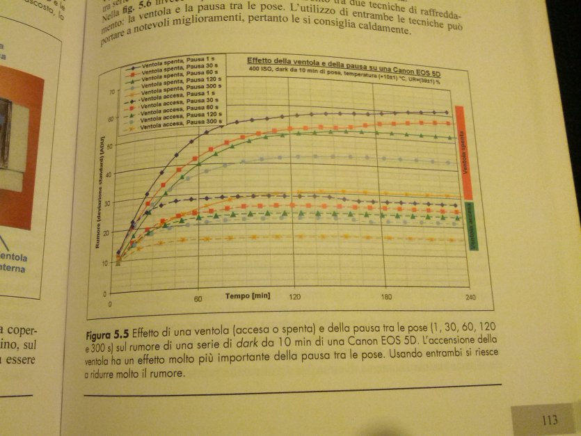

Aggiungo solo una citazione del libro di Comolli che ha fatto delle misure sulle reflex Canon e ha notato un buon miglioramento nell'abbattimento del rumore con una semplice ventola da PC posta di fronte al monitor posteriore.
Stasera, o più probabilmente domani, posto l'interessante grafico.

Ecco il grafico di Comolli:
Allegato 5122
direi che è evidente come anche una semplice ventola posso aiutare.
