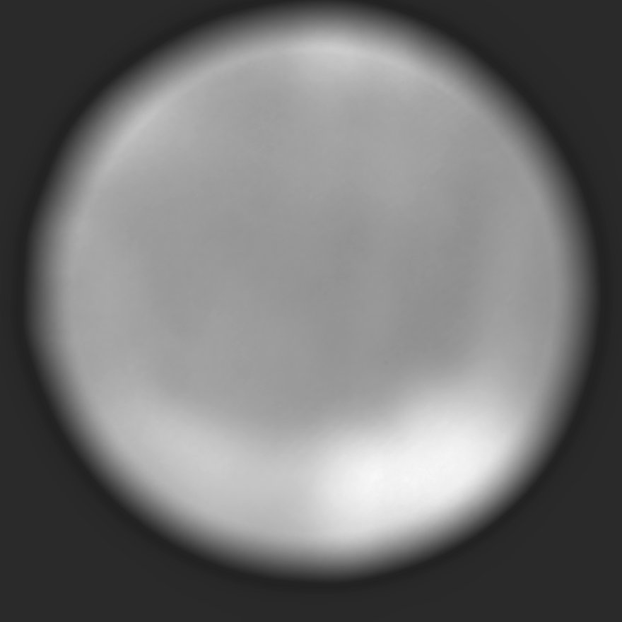

Ho dovuto sovrapporre la seconda ripresa alla prima perchè il dettaglio presente nella fascia bassa dell'immagine è scadente e i filamenti scompaiono come si vede qui sotto nell'immagine intera non integrata dalla seconda ripresa.
Ciò è dovuto al filtro (Daystar Quark Chromosphere) che non è uniforme in tutto il campo e il flat field non è in grado di correggerne la risposta.
Tanto per rendere l'idea, questo è un master flat in cui le parti più scure corrispondono a aree dove il filtro ha la banda passante più stretta e quindi lavora meglio.
La parte in basso a destra invece è molto chiara e lì il filtro è chiaramente meno selettivo generando la perdita di dettaglio.
