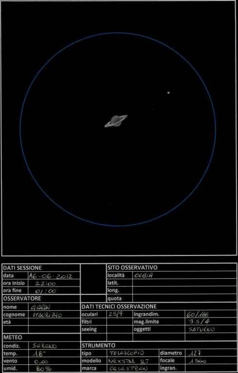

Se hai visto un'immagine come quella sotto sicuramente era Titano.
Ciao; Maurizio
Allegato 381
Re: Konus Digimax 1250
garmau
Ciao; Maurizio
Allegato 381
