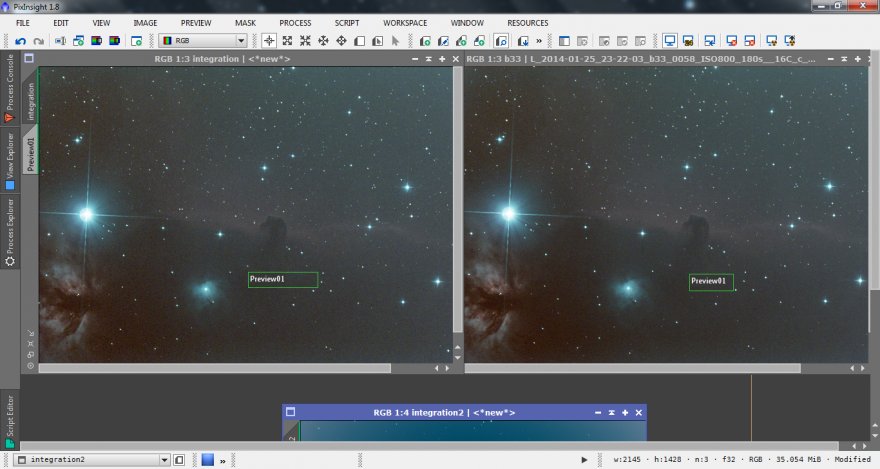

Re: [UAP] Urban Astrophotography Project - Gennaio/Febbraio 2014 - B33 Testa di caval
Bel risultato Max, per essere i primi lavori davvero niente male !!!;) Credo che comunque non hai una postazione molto inquinata da IL , sei minuti è già un bel traguardo in luoghi illuminati senza saturare la posa. Se puoi mostraci la foto della tua postazione cittadina. CIELI SERENI.
devi aumentare un pò la saturazione e togliere il rosso dalla flame nebula...ma non troppo...
quando ti ho detto di usare la mia intendevo il tutorial di pix che avevo fatto.
paolo
@Mauro, inquinamento luminoso ce né, forse è meglio perché riprendo dal quarto piano....questa sera posto foto posizione ripresa
@Paolo mandami il link del tuo tutorial.

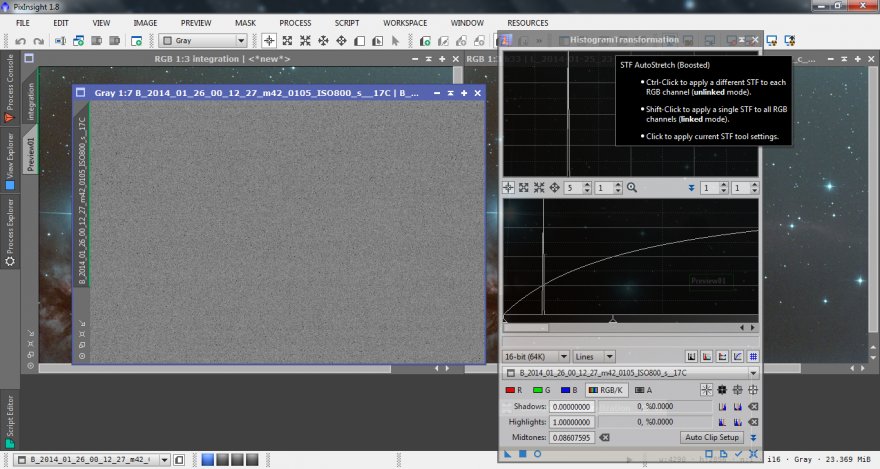

Anche a me sulla foto sto avendo difficoltà ad usare DBE, sto provando a mettere pochi punti di sfondo e la situazione migliora, ma ho veramente pochi punti di sfondo purtroppo. Nell'immagine di Max che ha un campo maggiore viene decisamente meglio.
Per i flat io uso AV con lo stesso iso, il risultato è buono anche se il singolo scatto non sembra adeguato. Hai provato a stirarlo? l'istogramma è messo a sinistra?

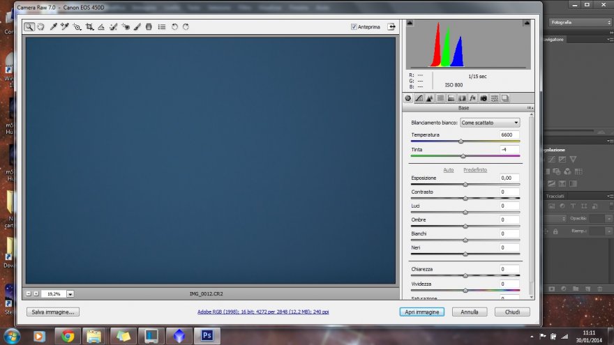

giorgio, ecco il flat
Allegato 5851
l'istogramma è in quella maniera a causa dell'idas ... che agisce sulla luce in quella maniera... lo lessi qualche mese fa ed è vero che fa cosi.
questo è lineare...ma anche tirandolo non riesco a vedere tutta questa vignettatura...e stavo usando un t2 al posto di un m48 ... quindi avrei dovuto avere MOOOLTA più vignettatura...
paolo
L'istogramma è corretto, quindi perché hai poca vignettatura quando lo stiri?
Hai detto che hai provato a farlo a iso diversi o volevi provare?
non mi sembra che gli iso nei flat influiscano in qualche modo sul risultato. io usando la tv come " generatore di flat " , ed essendo questa molto luminosa, abbasso sempre gli iso per ottenere una accoppiata tempo diaframma ( usando sempre la priorità di diaframmi ) idonea alla scopo. la controindicazione dell'uso della tv è che tempi troppo veloci mal si conciliano con i tempi di refresh del pannello tanto da generare bande orizzontali. allungando i tempi ( quindi abbassandomgli iso ) il problema è aggirato....
per forche canapine non credo che porterò il 50 pollici per i flat: li faró successivamente registrando l'orientamento della Canon ...
