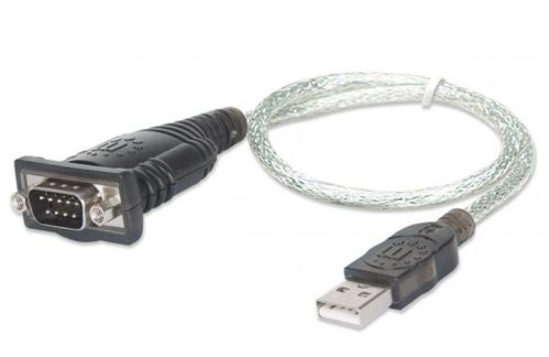

Marcom anche il mio è della PROLIFIC ti allego la foto così vediamo se è come quello tuo
http://img.tapatalk.com/d/14/05/02/8u4unaty.jpg
Re: Aggiornamento SynScan 3.35
ciao. esteticamente il mio adattatore è un tantino diverso ma non credo tu possa basarti su questo. quello che uso io è tipo questo: Allegato 6979
prova a sentire RIGEL ASTRONOMIA di Roma o anche Tecnosky o un altro negozio di tua fiducia... magari ti costerà un pochino di più ma almeno non diventi pazzo e ti forniscono un modello che sicuramente funziona....

Per questo ho speso €15,00 che cavoloooooo
in che senso ? l'hai preso in un negozio specializzato e ti hanno detto che avrebbe funzionato ? :shock: riportaglielo....
Sisi in un negozio dove hanno tutte cose di elettronica....si mi hanno detto che avrebbe funzionato...se lo riporto mi restituiranno i soldi?? Speriamo..

Certo...comunque secondo me non è problema del cavo in quanto in pc lo riconosce
