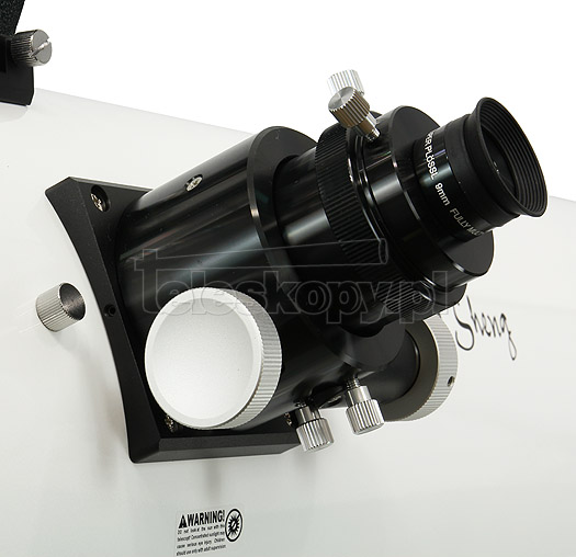

in dotazione al GSO ci sono questi:
Allegato 41094 (with an assumed eyepiece 1.25 "by 2" / 1.25 "reduction - included)
Allegato 41095 (accessories included: extender 2 "/ 2" 35mm, 30mm / 2 "eyepiece, 9mm / 1.25" eyepiece, fan power supply, 2 "/ 1.25" adapter)
tu intendi il riduttore da 2" a 1.25" che si usa per gli oculari?
Qui dicono, se non erro, che questa Barlow da 2" va bene anche per lenti da 1.25"
esatto!
Quindi metto nel focheggiatore da 2": Barlow da 2" + riduttore a 1.25" + oculare da 1.25" ?
