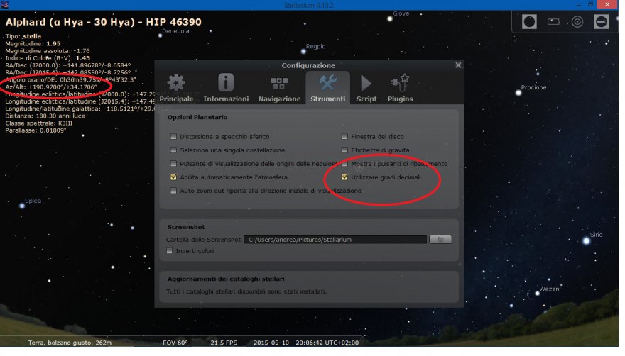

A proposito di inclinometro e di programmi tipo Stellarium, Sky Eye, ecc. forse non tutti sanno che (io l'ho realizzato solo ieri sera...:oops:) le cifre dopo la virgola (sessagesimali nel primo caso, decimali nel secondo) non hanno lo stesso peso !
Ad esempio se il software ci indica che il DSO ricercato ha un altezza di 38° 30' dovremo alzare l' OTA fino leggere sull'inclinometro 38.5...non una grande differenza, ma tanto vale sfruttare al massimo la precisione del puntamento prima di iniziare a metter l'occhio sull'oculare....
Su stellarium si può scegliere tra coordinate decimali e sessagesimali
Purtroppo è un'opzione presente solo nel PC di casa (Stellarium V. 0.13.3) ma non nella App dello smartphone nè nel vecchio netbook Asus su Lubuntu (fermo a Stellarium V. 0.12.4), che sono quelli che uso sul campo....
