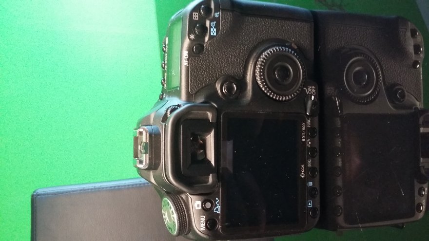

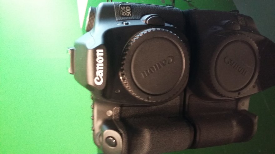

Ed ecco la Canon Eos 50D presa oggi in occasioni per 290 euro circa.
Perfettamente funzionante,con un anno di garanzia da parte del venditore.
Mentre ero a farmi un soggiorno con la mia dolce meta,mi sono trovato in un negozio,e li ho visto 3 esemplari di Canon 50d,c'era anche una d40,ma ho preferito la prima.
Non ho saputo resistere e affare fatto.
Allegato 11442Allegato 11443
Ho aquistato solo il corpo macchina,e la macchina non é modificata.Cose che valutero in seguito.

Per quanto riguarda la modifica ho capito bene?
Re: Fastar:opinioni,consigli?
Con la Baader dovrai un po' fare la mano con il bilanciamento del Bianco.
Ma perché non vai di Full Spectrum oppure ci piazzi il filtro astrodon?
Ast fa la modifica Astrodon
Ciao
L'astrodon Cosa implica,e sopratutto la Ast come si comporta e dove esercita?
E che differenza una full spectrum?
