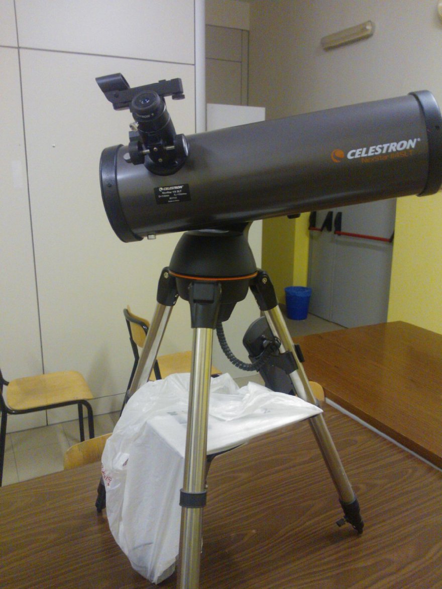

Questo è ciò di cui dispongo al momento.. si può fare qualcosa?
Allegato 14712Allegato 14713Allegato 14714
Oh, si che si può. Usarlo per osservare il cielo.
Eventualmente integrarne la dotazione di oculari (di cui probabilmente di serie solo quello di focale più lunga, invariabilmente un 20 o 25 o 26 mm) specie verso le focali più corte diciamo dai 15 ai 7-8 mm.
Scegliendo oculari non inutilmente costosi, ma abbastanza buoni da poterli tenere anche in futuro in vista di un strumento di classe superiore.
La tua focale nativa di 1000 mm (molto "media") da questo punto di vista ti facilita molto, essendo assai probabile in realtà che un ipotetico futuro acquisto successivo possa spaziare fra focali di 8-900 mm e 1800-2000 mm.

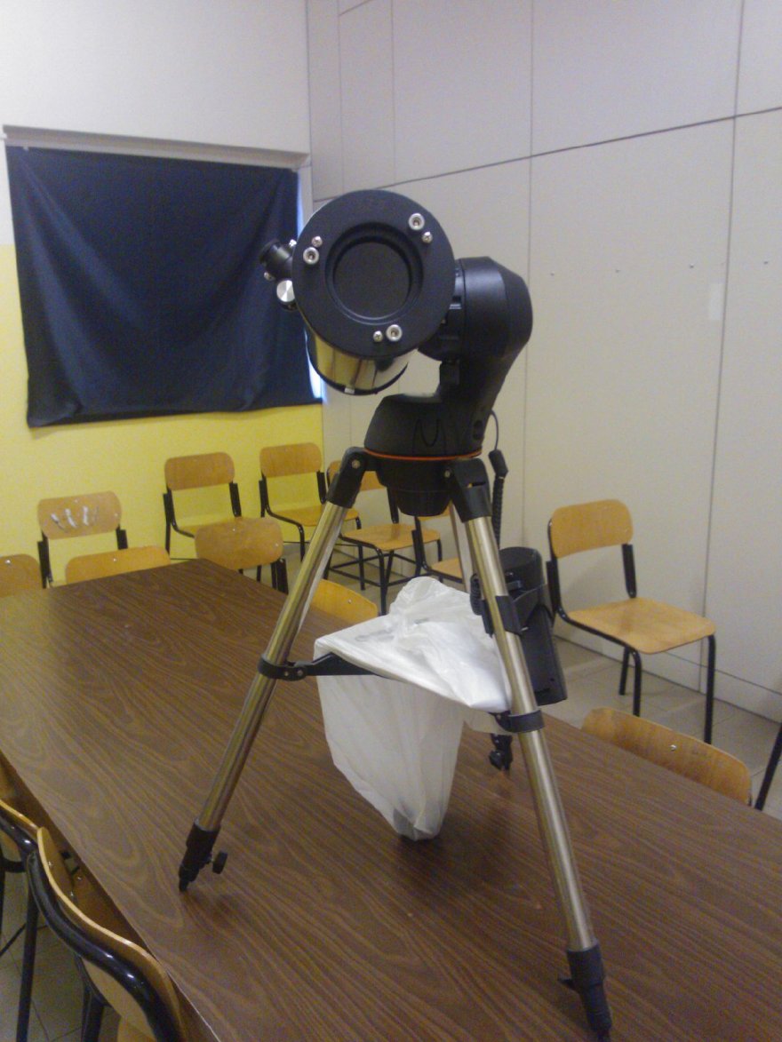

Mi sembra tu abbia già il filtro solare.

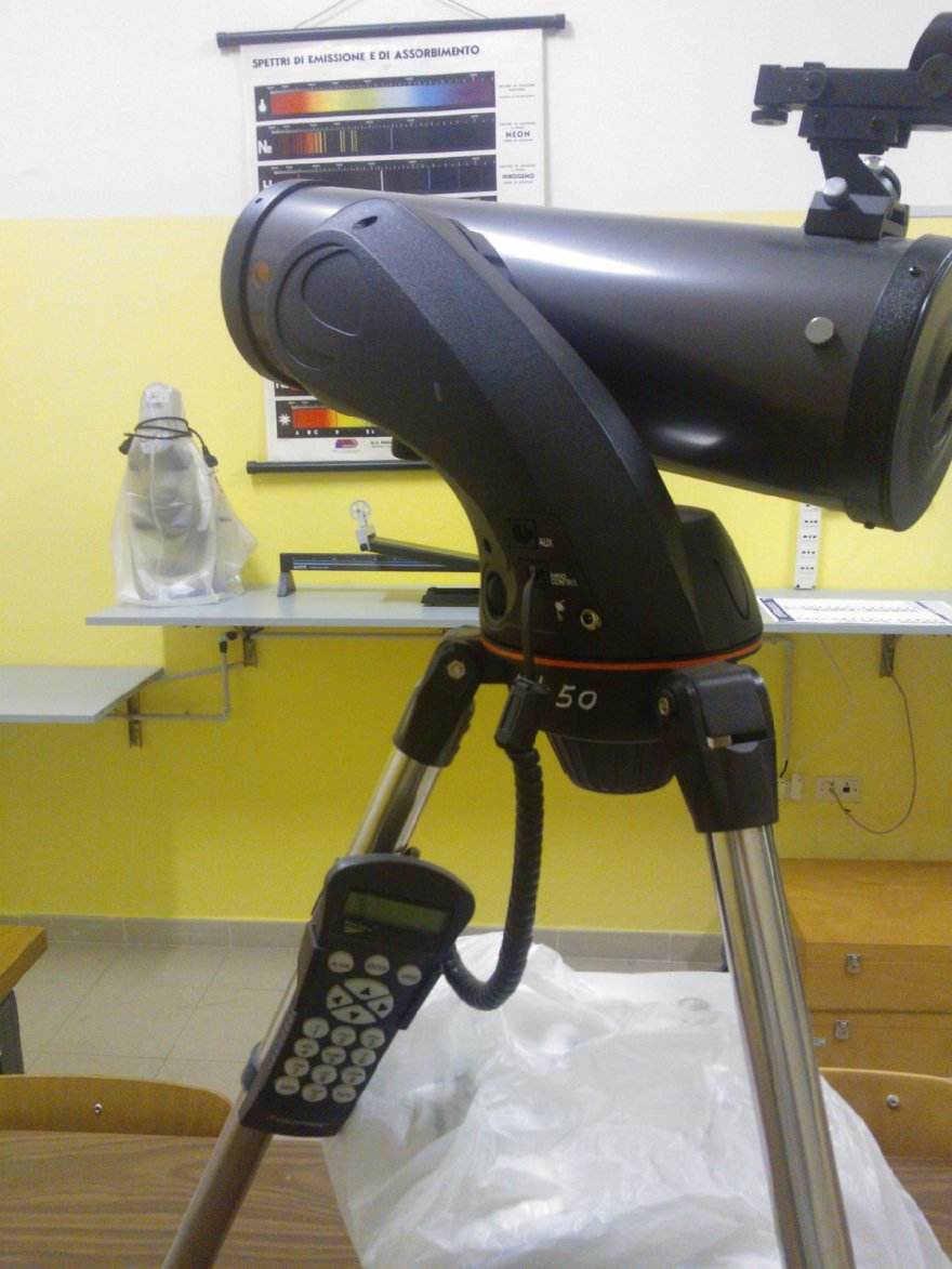

Se ti costruisci un cuneo fatto di due tavolette di legno incernierate fra loro ed un pomello a vite a spingere per poter regolare l'angolo fra le due tavolette, in teoria potresti montare detto cuneo sulla piattaforma di testa del tuo treppiede, e la montatura sul cuneo; orientando il tutto ecco una... equatoriale monobraccio.
[ DOMANDA A COLORO CHE HANNO UNA AZ GO TO MONOBRACCIO tipo Nexstar o similari ]
...oltre a centrare gli oggetti dopo aver fatto la messa in stazione con l'allineamento a due o tre stelle o quel che è, 'ste monobraccio seguono anche, muovendo via via i due assi in altazimutale, vero?
...se così fosse con solo quel cuneo si potrebbe ottenere che la montatura segua l'oggetto puntato muovendo solo l'asse di Azimut (che diverrebbe asse di Ascensione Retta o Polare...) ed ecco la possibilità di qualche posa lunghina con la reflex da sola attaccata alla montatura... ;)
