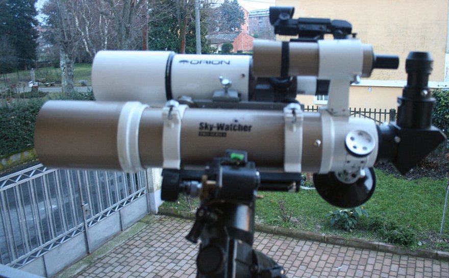

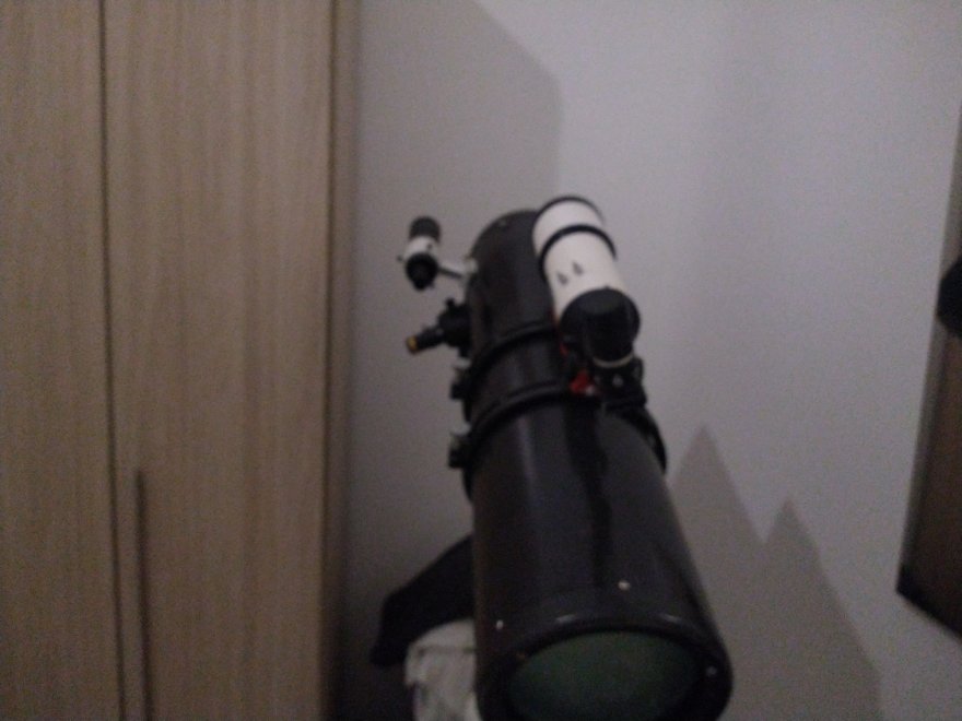

Se col reddot vedi pochi "asterismi" vuol dire che sei già messo male.... L'ottico vede le costellazioni? Non mi pare - E per trovare l'asterismo xy3 devi prima centrarlo nella costellazione - Ergo.... o si usano entrambi o si parte prima col reddot e poi più avanti si mette anche l'ottico.
Così forse è troppo...... meglio così...
Allegato 46251..... Allegato 46252

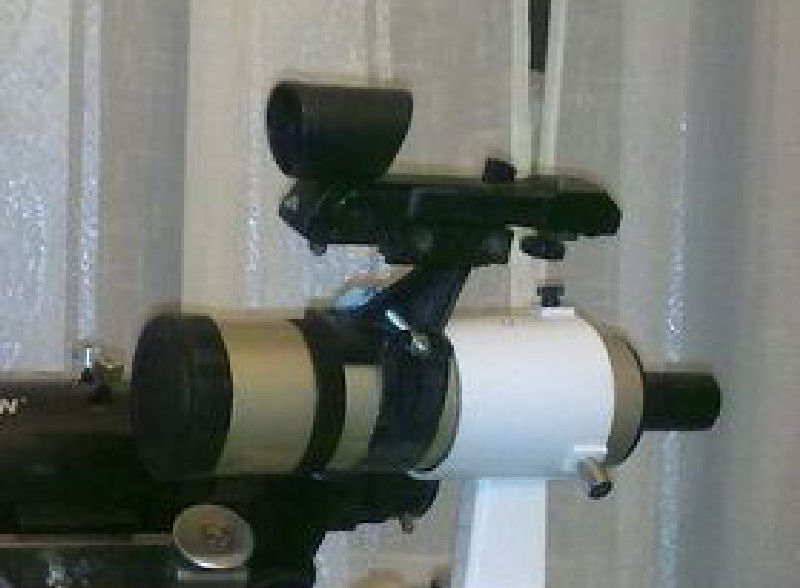

Vediamo se non va meglio così, il Red dot non c'è!
Allegato 46255
Ottico 9x50 e 80/400, avrò qualche cercatore? Vai a puntare M55 a 10º da un cielo urbano e suburbano che non vedi una mazza con il Red Dot, non stai puntando Aldebaran..
