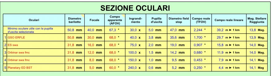

Scaricati questo https://www.dropbox.com/s/j0zrvw7m0u..._tele.xls?dl=0 è un file in excel, dovrebbe esserti utile per fare un po di prove, nei campi in rosso vanno inseriti i dati, nei campi in blu trovi i risultati.
Nella sezione "strumento" vanno inseriti i dati del tubo, se si ha qualche dubbio è sufficiente passare il mouse sulle celle per visualizzare le note (quelle che presentano il "triangolino rosso" nell'angolo), nella sezione "oculari" se ne possono inserire fino a cinque, così nei grafici sottostanti verranno visualizzati sia la scaltura degli ingrandimenti (per scegliere le opportune focali) che i campi abbracciati, nel listato si trovano altri dati utili (P.U. magnitudine teorica, ecc), oltre a due schemi esplicativi relativi ad un oculare tipo.

per La media focale opto per l’es ma sono indeciso tra il 16mm e il 12mm da 68°
Per la lunga focale prendo un gso erfle da 30mm
L’unico dubbio mi rimane per la corta dato che il planetary ed lo fanno da 5mm e non c’è da 6mm.
Altrimenti avrei preso un 8mm e un 12mm orbinar swa fmc così da prendere l’ed da 5mm o un bst da 5mm.
Ma non li trovo da nessuna parte, qualcuno sa dove posso trovarli?

Allegato 38272
Qualcosa del genere? Cosa ne pensate?

Il passaggio da 30 a 40x lo puoi evitare, o parti da 30 e sfrutti il campo o da 40, l'intermedio a 100x è basso e il medio/alto a 150 pure..
Hai impostato la soglia alla pupilla? se così devi tenerli in coppia per la pu 75 per gli ingrandimenti 90 ecc..
75/90 100/130 150/180
La prima riga dell’excel calcola il minimo ingrandimento 30x, non ho intenzione di prenderne uno partirei dal 40x. Cosa intendi per basso? Questi sono comunque i primi acquisti so che tra un paio di mesi dovro tappare il buco tra il 16mm e il 30mm, magari con un 24mm e un 18mm
frignanoit
Cioe? In che senso devo tenerli in coppia?

Per basso intendo che gli ingrandimenti nella fascia dove si trovano con le focali che hai impostato sono bassi, è un po' lo stesso discorso dell'altro amico, se inizi male finisci male, gli ingrandimenti utili per un f1200 sostanzialmente sono quattro e li devi far coincidere dove servono, la pupilla di uscita è un prodotto che consegue gli ingrandimenti e non il fattore primario dove imposto la pupilla e mi da la focale giusta dell'oculare, allora se parti da 30x gli ingrandimenti utili sono 30 65 90 130 180 con questi il telescopio copre tutti target con gli ingrandimenti che servono, poi vuoi arrivare a 240 anche a 280 se ci riesci bene, difficilmente si sfruttano, quindi con quel 100x che tu hai messo in mezzo come a fatto il nostro amico con il 109x ti ha portato a scegliere i 150x che sono alti per fare deep e bassi per fare planetario, non servono a una mazza, la chiave di volta è sbagliata...
