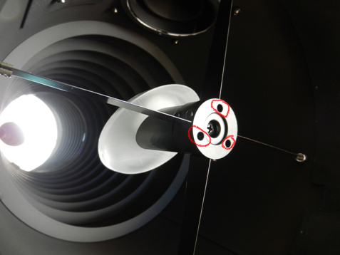

il secondario è fatto da una vitona grande e tre vitine laterali (che si, possono essere a brugola, col "bastoncino", come lo chiami tu):
Allegato 10894
ho messo un cerchietto alle tre vitine nella foto...
Per allontanare il secondario dal primario devi avvitare la vitona, ma la vitona non la puoi avvitare se prima non allenti le tre vitine... ecco forse perché la stai smussando...
ma hai letto la guida alla collimazione? pare di no...

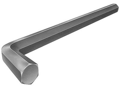

Bastoncino? Devi usare una chiave esagonale, normalmente a corredo del telescopio, poi avviti quella centrale con un comunissimo cacciavite a stella

la brugola (chiave esagonale) è questa:
Allegato 10895

ahahah, vero, grazie a tutti quanti per la pazienza,un'ultima cosa: dopo aver svitato le 3 viti laterali e collimato con il vitone centrale, quando rifisso le 3 vitine il tutto torna scollimato, come devo fare?
Re: problemi con la collimazione
allora... le vitine servono a collimare, come il vitone, e non a fissare...
il vitone lo avviti e centri il centrale.. poi con le tre vitine, agendo piano piano su ognuna (basta anche un quarto di giro alla volta), sistemi definitivamente il secondario.
Quelle viti non devono essere serrate strette, devono spingere il secondario (tenuto comunque agganciato dal vitone) così da farlo andare esattamente al centro..
