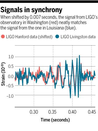

Questa è l'immagine chiave del segnale rilevato. Sono sovrapposte due misure indipendenti dello stesso segnale, fornite dai due LIGO (uno nello stato di Washington e l'altro nello stato della Louisiana). La misura è stata prima rilevata nello stato del Washingotn (in rosso) e appena 7 millisecondi dopo è arrivata in Lousiana.
L'ampiezza del segnale, come vedete ben distinguibile dal livello di rumore di fondo, è proporzionale alla distanza del fenomeno. La frequenza invece dell'ondulazione e la modulazione con il tempo ci permettono di capire che tipo di fenomeno l'ha prodotta. Le simulazioni date dalla risoluzione dell'equazione tensoriale delle onde gravitazionali ricavata dall'equazione di campo di Einstein per la relatività generale fornisce una PREDIZIONE di questo segnale nel caso dei due buchi neri che coincide egregiamente con quanto osservato.
Vi faccio notare che l'ampiezza del segnale è misurata in strain, dove uno strain è un numero frazionario che rappresenta l'entità dello stiramento della trama dello spazio-tempo. Su di una lunghezza di qualche chilometro, uno strain coincide con una variazione di 10-18 metri, vale a dire la bellezza di 1 millesimo della dimensione del NUCLEO di un atomo.

Enrico, questo spostamento di 7 millisecondi è dovuto alla rotazione terrestre?

@Gaetano M., devo verificare per sicurezza ma dovrebbe essere causato dalla distanza diversa dei due punti dalla sorgente. Se non erro da quello che ho sentito, dovrebbero aver ottenuto un nuovo limite superiore di massa per i gravitoni.

Ho appena fatto un rapido calcolo. 7 millisecondi equivale alla distanza percorsa dalla luce tra i due siti usati da LIGO, circa 2500 km di distanza. Dunque il ritardo è dovuto alla propagazione delle onde gravitazionali attraverso lo spazio-tempo. Certamente si propagano a velocità molto elevata, ma la precisione e l'accuratezza della misura non ci permette ancora di dire se è esattamente la velocità della luce oppure un valore inferiore.

Sto cercando di inquadrare il problema. 7 millisecondi alla velocità della luce sono 2100 km. La distanza dei due rilevatori non conta; conta invece il diverso percorso, quindi mi manca il dato sulla posizione della sorgente al momento del rilevamento. Se dici che la distanza dei rilevatori è 2500 km, considerando i raggi, vista la distanza, paralleli dovrebbero arrivare con una inclinazione di 30/35°, con una diminuzione del percorso a 2100 km.
