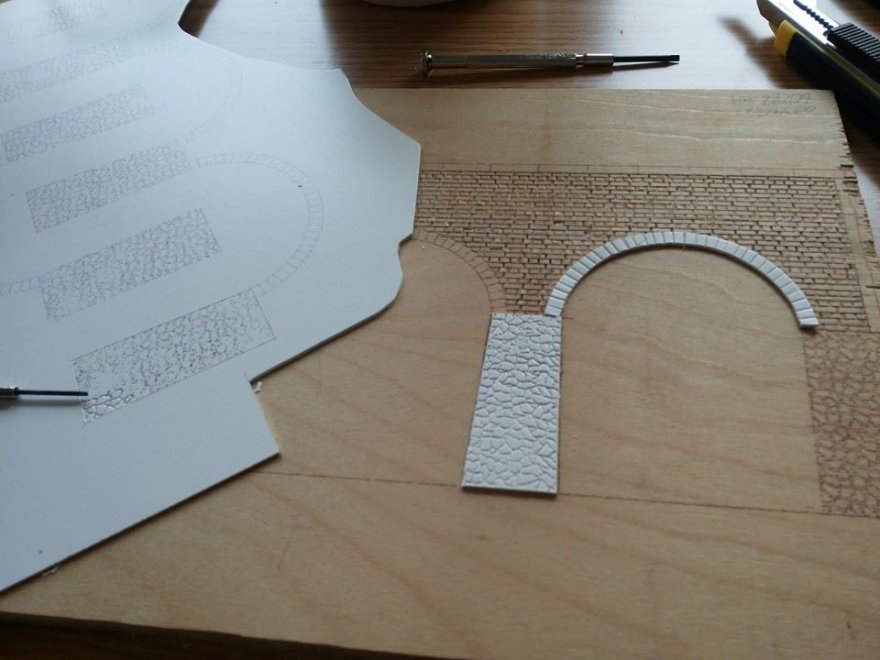

Circa l'autocostruzione della maschera di Bathinov, riporto una tecnica modellistica.
Vi consiglio un materiale leggero e lavorabile molto facilmente: IL FOREX, o Multiexcel.
Il primo e il secondo sono materiali molto simili. Sono di una plastica discretamente robusta, molto leggera e lavorabilissima, specie al taglio: il materiale conserva, dopo il taglio, la stessa consistenza della superficie esterna.
Nei negozi di modellismo si trovano di vari spessori, a partire da 1 mm fino anche di spessore da 3/4mm, dando alla nostra maschera una apprezzabile robustezza, se ritenuto necessario.
Il Forex si trova facilmente nelle tipografie che stampano cartelli pubblicitari stradali, potrebbe essere che si trova un ritaglio di scarto delle dimensioni adatte. Anche il vs. benzinaio di fiducia è un buon fornitore (gratuito).
I vecchi cartelloni pubblicitari del punto vendita, che vengono dismessi li buttano via. Molto probabilmente sono di questo materiale.
Il Multiexcel si trova nei brico. Di solito lo tengono vicino al legno. Un foglio da 40x50 costa circa 5 euro.
Si può stampare con il sistema della tampografia: si inserisce un foglio di acetato A4 nella stampante inkjet e si stampa. L'inchiostro non asciuga (ci mette alcuni giorni) e si può applicare alla lastra da stampare, tamponando con dolcezza e facendo attenzione a non muoverla. Si stacca come si pela una figurina dal suo supporto :)
L'immagine impressa non è perfetta ma in teoria i margini e quanto stampato, vengono riportati sulla lastra con più che accetabile precisione. Poi si tagliano le finestrelle.
Con questo metodo ho realizzato questo:
Allegato 7321
Scusate l'OT se lo era :P
