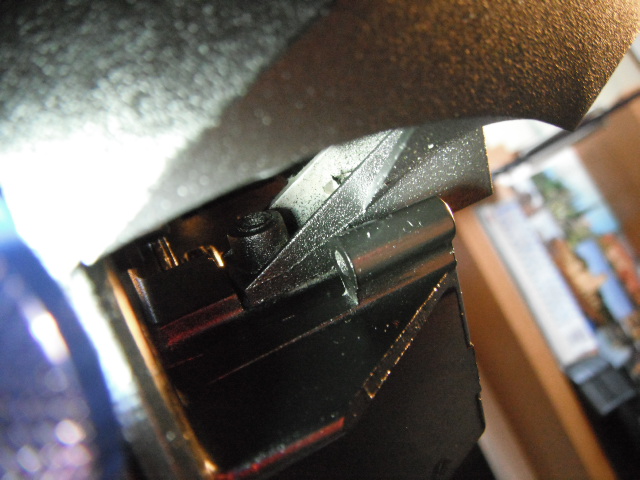

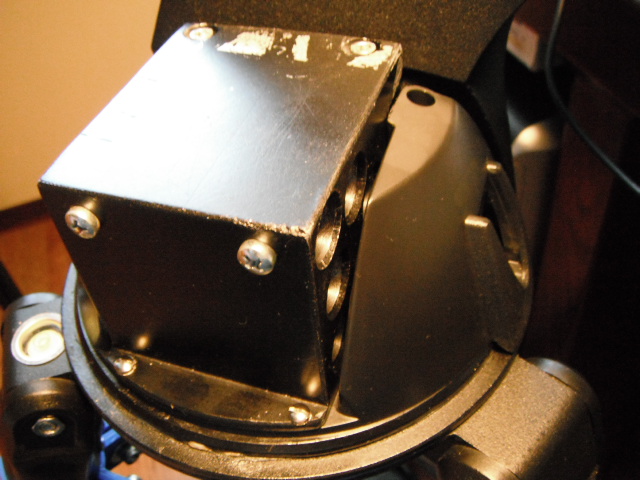

Sorprese a non finire questa montatura....stavo facendo i fori per fissare il rinforzo pensando che almeno la parte che sostiene tutta la parte verticale del braccio fosse un blocco pieno di alluminio, invece guardate un po'....
Allegato 27815
è uno scatolato....certo che risparmia, risparmia, è un miracolo che stia insieme sta cosa....

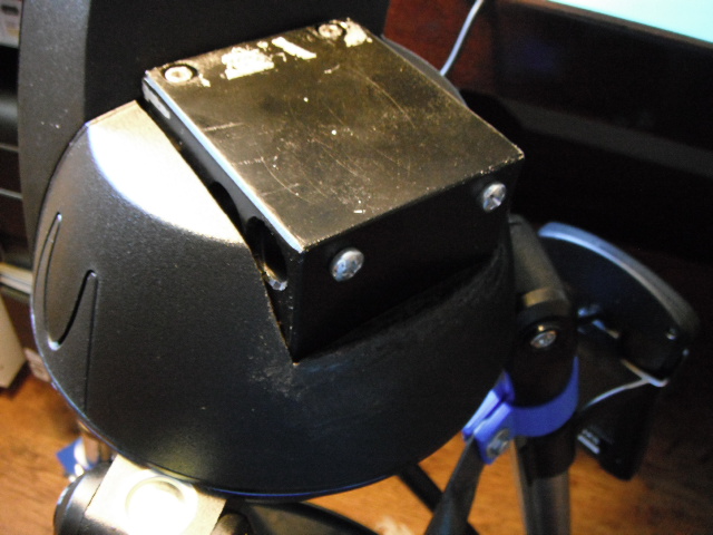

comunque pezzo montato e rinforzo funzionante, ho fatto qualche test prima senza telescopio montato e poi con il tubo a pieno carico.
Allegato 27816
tappo sagomato e rimesso in posizione...
Allegato 27817
Mi sembra che vada tutto bene, ora non mi resta che irrigidire la parte verticale, ma devo ancora pensare a come fare... ;)

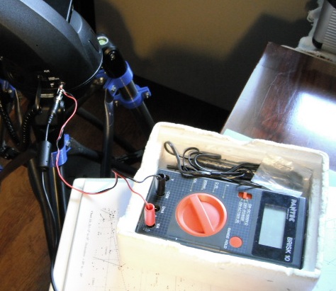

In vista dell'arrivo della batteria al litio cinese, ho fatto alcune misurazioni accurate dell'assorbimento di corrente della slt in varie configurazioni di funzionamento, con telescopio a pieno carico.
Allegato 27822
questi i valori rilevati:
tensione 12v
accensione e caricamento software 160mA
accesa inseguimento spento 140mA
1 motore velocità max 300mA
2 motori velocità max 390mA
spunto 2 motori velocità max 530mA
accesa inseguimento acceso 190mA
una cosa che magari non sapete ( io l'ho scoperto adesso, mantre facevo le misurazioni... )
gli spinotti degli alimentatori che si infilano nello spinotto per l'alimentatore esterno della slt, sono di due tipi, il diametro esterno non cambia 5.5mm, mentre quello interno può essere 2.5mm oppure 2.1mm.
Quello sulla slt è da 2.1mm, quindi se si inserisce uno spinotto di un alimentatore da 2.5mm entrerà e magari farà anche contatto, però ci può essere il rischio che faccia male contatto e che possa danneggiare l'elettronica o non fornire sufficiente potenza, mentre quello da 2.1mm è perfetto, quindi meglio assicurarsi di utilizzare gli spinotti giusti ;)
Comunque, ritornando al discorso batteria ricaricabile, quella che ho preso è da 9800mAh, corrente massima erogabile 1200mA, quindi prevedendo un consumo massimo di 530mA dovrebbe garantire un funzionamento della slt per circa 18 ore, io prevedo di non utilizzarla mai per più di due o tre ore consecutive, quindi dovrei avere sufficiente riserva di carica, vi farò sapere all'atto pratico quando mi arriva e farò le prove :)

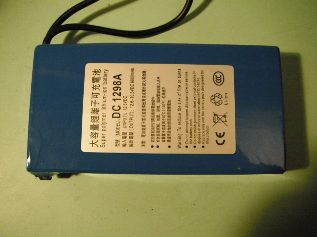

Oggi è arrivata la china batteria, si presenta bene, non sembra neanche cinese...dall'aspetto...
Allegato 28165
ora è in carica, ha un piccolo interruttore su un lato per spegnerla e accenderla, e, quando si mette in carica, bisogna tenerlo su acceso, inserire il carcabatterie in dotazione, e attendere che il led sul caricabatterie diventi verde.
Gli spinotti sono da 5.5mmx2,1mm quindi vanno già bene così per l'ingresso alimentatore della montatura.

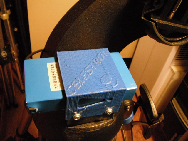

Ecco la batteria montata :)
Ho fatto una prova e il telescopio non cozza contro la batteria, fino allo zenit e col tubo orizzontale.
L'ho lasciata accesa in inseguimento per tre ore e non ha dato problemi, ho fatto circa una ventina di puntamenti e un po' di movimenti ogni tanto per simulare una vera osservazione, che non ho potuto fare per via del tempo pessimo...
Ho stampato anche la scritta visto che l'avevo tagliata via modificando il coperchio dell'ex vano batterie! :D

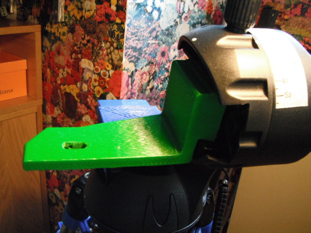

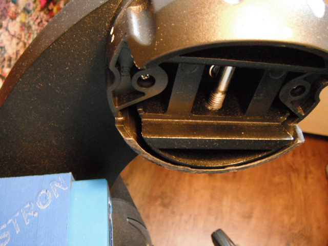

Ho fatto un'altra piccola modifica che non riguarda la stabilità questa volta, ma la possibilità di montare la reflex sulla montatura utilizzando una staffa, prima però ho dovuto tagliare parte del carter che protegge la morsa Vixen....
Allegato 29867
Poi ho stampato una staffa dove ho lasciato una cava per fissare la reflex e, dall'altra parte, una slitta che si blocca nella morsa Vixen della montatura
Allegato 29868

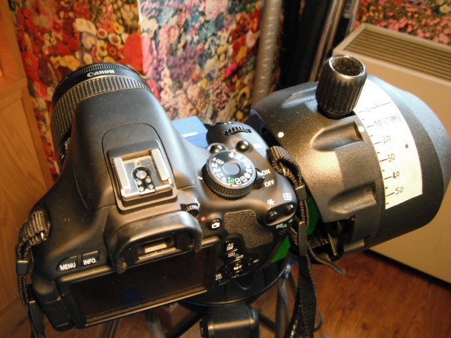

E qui con la reflex montata
Allegato 29869
