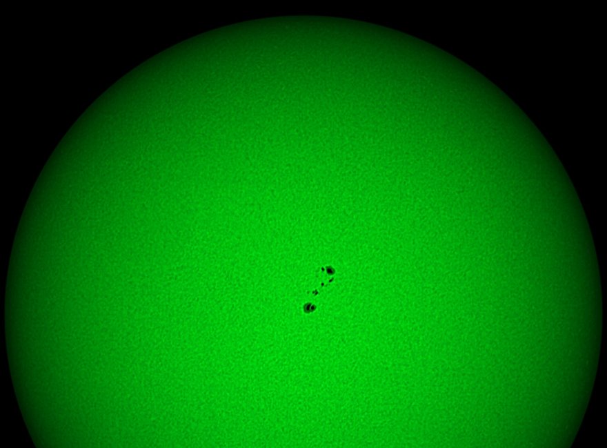

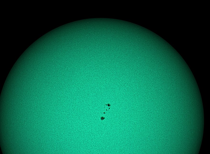

Finalmente un finesettimana sereno, mi ha permesso di effettuare la "prova di fatica", ho lasciato l'erschel autocostruito ad inseguire sul Sole (col rifrattore 80/480) per due ore (dalle 12 alle 14 circa), poi ho smontato i vari elementi, ovvero schermo deviatore, portaoculari e filtri interni, all'esame non ho ravvisato particolari problemi, lo schermo era (ovviamente) la parte piu calda con 48.3°, poi la cella dei filtri con 29.9° ed infine il portaoculari che è rimasto a 18.6° (misure tutte fatte con termometro ad infrarossi, temperatura ambiente 10.2° all'ombra e 13.5° al Sole), direi quindi che funziona abbastanza bene e soprattutto è sicuro per l'osservazione.
Nel mentre ho effettuato il confronto con un herschel tecnosky da 31,8 mm facendo un paio di filmatini poi dati in pasto a registax (elaborazione minimale, utilizzando solo la sezione wavelet del software impostando gli stessi indici), dati di ripresa validi per entrambe le immagini:
- stacking di circa 200 immagini su poco meno di 500 totali (filmati di 30 sec a circa 16 fps);
- ripresa a fuoco diretto con rifrattore 80/480 mm, a piena risoluzione della asi120mc (1280x960 px) e leggermente croppate;
- il prisma tecnosky aveva già tutto "a bordo", sull'autocostruito ho aggiunto un filtro verde baader (visuale, passabanda 500 nm);
- immagini a colori naturali (ovvero come me li ha dati la camerina), nessuna desaturazione.
Prisma autocostruito ► Allegato 27925 - Prisma commerciale ► Allegato 27926

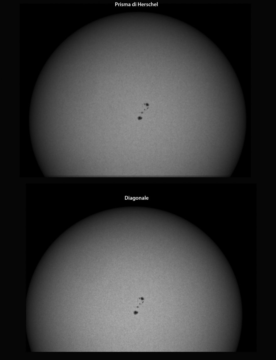

Ecco il risultato del confroto fatto da Fulvio Mete.
Allegato 27975 Allegato 27976

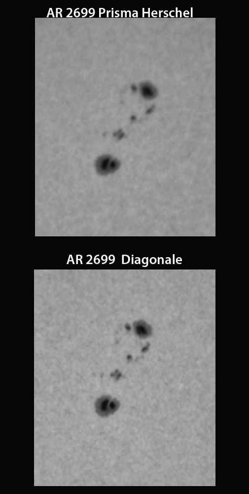

Confronto molto interessante.
Premetto di aver trattato entrambi i files AVI con Registax 5, scegliendo in automatico i 100 frames migliori di circa 470 per filmato, quindi fatto lo stacking.Il risultato è in allegato,virato in BN: il primo è il confronto tra le intere immagini ed il secondo tra il particolare dell’AR 2699 , raddoppiato in risoluzione rispetto all’originale per rendere più evidenti i particolari.
Devo dire che il risultato ottenuto col diagonale mi sembra superiore a quello del Prisma di Herschel,quanto a contrasto e nitidezza,e non ho visto doppie riflessioni o false immagini.
Quindi sulla qualità dell'output non posso che dar ragione ad Angelo, nonostante il mio scetticismo iniziale.L'unico punto ancora da approfondire resta , a mio avviso, la capacità di smaltimento del calore in caso di osservazioni prolungate in condizioni estive di elevata temperatura ambientale, tenuto conto che nei periodi invernale-primaverile, il sistema sembra funzionare.Ovviamente è inutile dire che tale accessorio va corredato con filtri ND tarati sulla base del rapporto F/D dell'ottica e di un ottimo UV-IR cut.
Relativamente alla questione "autocostruito migliore del commerciale", devo dire la cosa mi fa piacere :biggrin:, ma onestamente nelle prove in visuale (prima di fare i filmati, li ho confrontati attentamente in visuale) utilizzando il 76/1400, il commerciale dava la sensazione di maggior contrasto, sia nello "staccare" la granulazione che nel percepire lo stacco tra ombra e penombra, è possibile quindi che il seeing fosse molto variabile (oltre che fetente come già detto) e che in quei pochi minuti di cambio del prisma, settaggio camera ed avvio filmato le condizioni siano un po variate tra i due filmati.
Appena le condizioni ed il tempo lo permetteranno rifarò il confronto utilizzando il 76/1400 a focale nativa e con barlow (3500 mm) per delle vere prove in hi-res e vediamo cosa ne esce fuori.

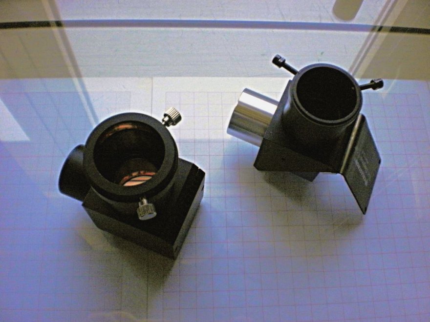

Dimenticavo i due "contendenti".
Allegato 27980
