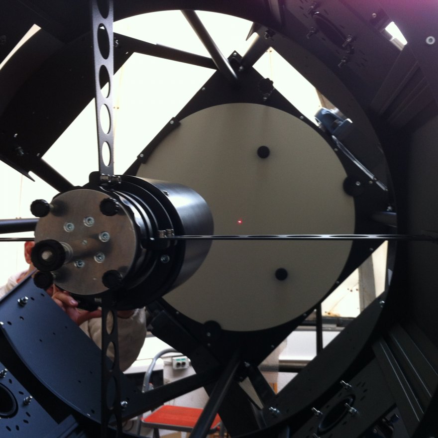

Ecco 2 foto del Newton da 61cm f3,6 dell' osservatorio astronomico di Suno (No) a 4 focheggiatori. Il secondario è ruotabile di 360°
