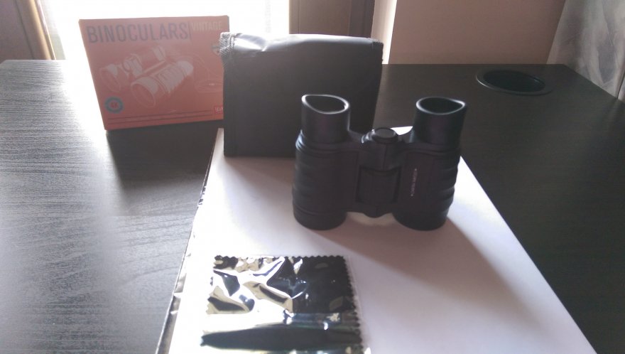

Salve a tutti. Oggi è arrivato il pacchetto contenente il binocolo. Spero di essere riuscito ad allegare la foto.
La confezione contiene: binocolo, custodia in tessuto, pannetto per la pulizia lenti.
Sulla confezione è riportato il Fov: 98/1000.
Il binocolo è molto leggero ed è costruito in un materiale plastico che dà la sensazione di consistenza. Il meccanismo di messa a fuoco centrale è leggermente ballerino ma non pregiudica l'utilizzo. La visuale, su target di 500m e oltre, non appare sfocata ai bordi. L'immagine è luminosa e nitida.
Il maltempo mi impedirà di provarlo stanotte, ma spero di aggiornare prossimamente. Per me che sono alle primissime armi, è un oggetto da studiare e da cui imparare.
Allegato 32100

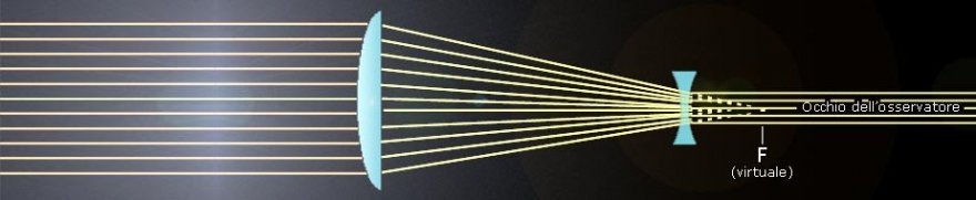

Fov: 98/1000 vuol dire che inquadra un campo reale lineare di 98 m a 1000 m di distanza, che equivale ad un campo reale di 5,6° e quindi possiede oculari con un campo apparente (afov) di circa 22,5°.
Effettivamente il campo è molto ridotto, questo vuol dire solamente che è uno schema galileiano tipico dei binocoli da teatro.
Allegato 32105
Putroppo un campo così ridotto darà il classico effetto di visione dal buco di serratura, in compenso se la qualità non è eccessivamente bassa, dovrebbe essere molto trasparente, in quanto questo schema è automaticamente "raddrizzato" e non necessita di prismi (che comunque un po di luce tolgono) di porro o a tetto per farlo.
