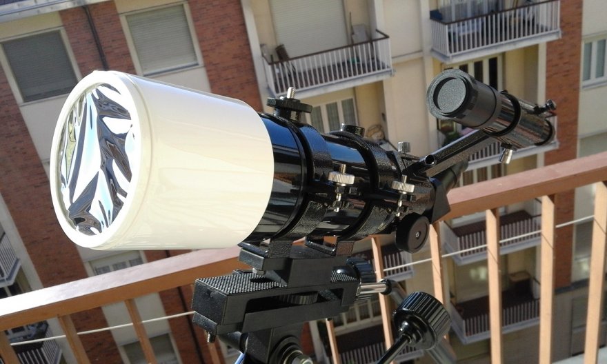

Save abbi pietà, alla fine ho deciso di ripiegare sulla strada più semplice, anche perché finalmente è uscito bel tempo e avevo fretta di vedere il Sole prima che mi saluti per un altro mesetto :biggrin:
Dunque ecco il mio startravel 80/400 in versione telescopio solare
Allegato 32434
Tutto sommato sono soddisfatto, è ben saldo e molto più bello esteticamente rispetto ai soliti cartocci di cartone che avevo prodotto.
Mi è avanzato ancora un po di astrosolar, magari pensavo di ritagliare un tappino e metterlo al cercatore.
Grazie a tutti per le dritte, terrò a mente i vostri consigli per il 150 appena ne avrò nuovamente occasione.
E ora fatemi osservare al caldo, per una volta :sbav:

bravo! mi piace il lavoro!

Piace anche a me! Buone osservazioni! :cool:
Con l'Astrosolar che ti avanza puoi anche farci un paio di occhialini in cartoncino per fare il figo con le ragazze: guarda ti mostro il Sole, e mentre sono distratte... :whistling: :biggrin:
