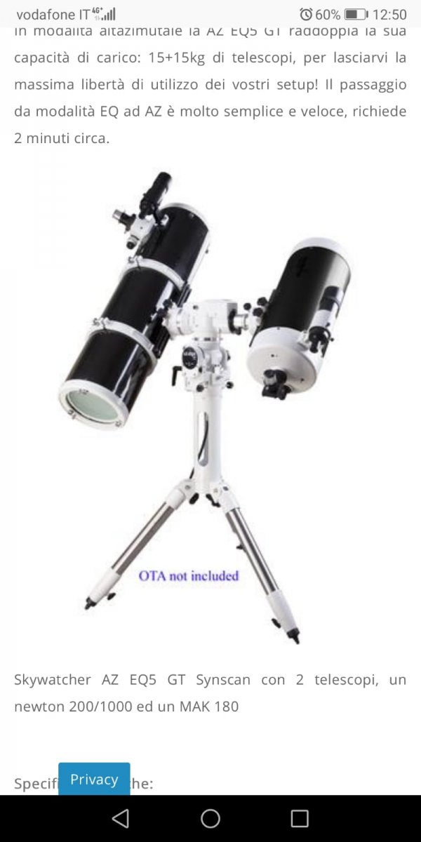

Però avendo una montatura sia altazimutale che equatoriale, il problema delle posizioni scomode con il newton le hai in modalità equatoriale, ma se fai solo visuale al momento la metti in altazimutale e non dovresti avere problemi di posizioni scomode nell'osservare.
Re: Consiglio prossimo acquisto
Anche perché non trovo recensioni incoraggianti in rete per l'acromatico 150/750...
La seguente immagine da l'impressione che in altazimutale non dovrebbe essere troppo scomodo
Allegato 33940
Si tratta proprio del 200/1000 e del mak 180..
