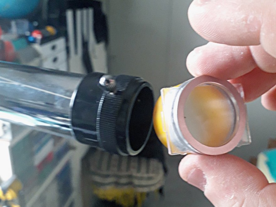

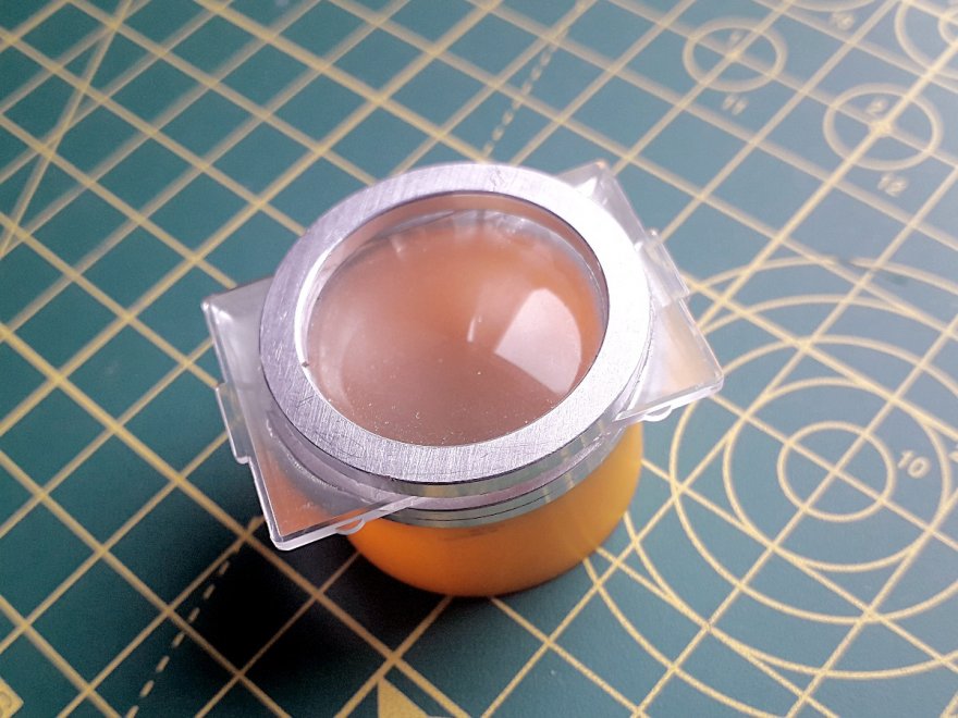

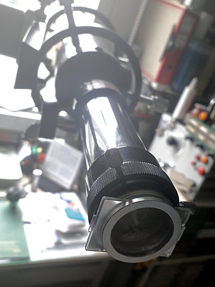

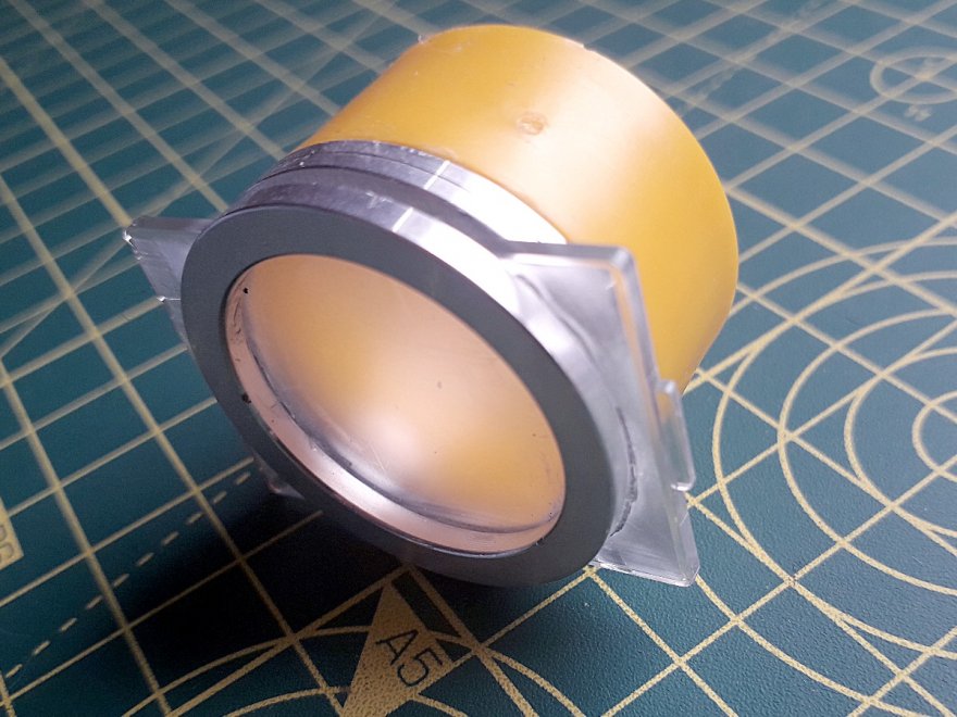

E' sufficiente farsi uno schermino di messa a fuoco, da posizionare all'imboccatura del focheggiatore, senza alcun oculare, puntare il telescopio su un panorama diurno (lontano qualche km) e regolare il focheggiatore fino a quando non si forma un'immagine definita, è praticamente lo stesso principio che usano le macchine fotografiche (le quali usano un vetrino smerigliato per la messa a fuoco), fatto ciò misuri di quanto il tubo del focheggiatore è estratto rispetto alla posizione tutta rientrata, in tal maniera saprai qual'è la posizione del piano focale.
Come schermo si può usare appunto un vetrino smerigliato (magari recuperato) da qualche vecchia macchinetta fotografica, ma anche un pezzo di foglio lucido (quello che usavano i geometri per disegnare) o anche un pezzo di carta forno (la grana è un po grossa, ma va bene anche lei).
Qualche immagine per chiarire il tutto.
Allegato 34341 Allegato 34342 Allegato 34343 Allegato 34344 Allegato 34345
Il mio l'ho fatto con un vetrino smerigliato recuperato, ma come detto, va bene qualsiasi materiale traslucido di basso spessore.

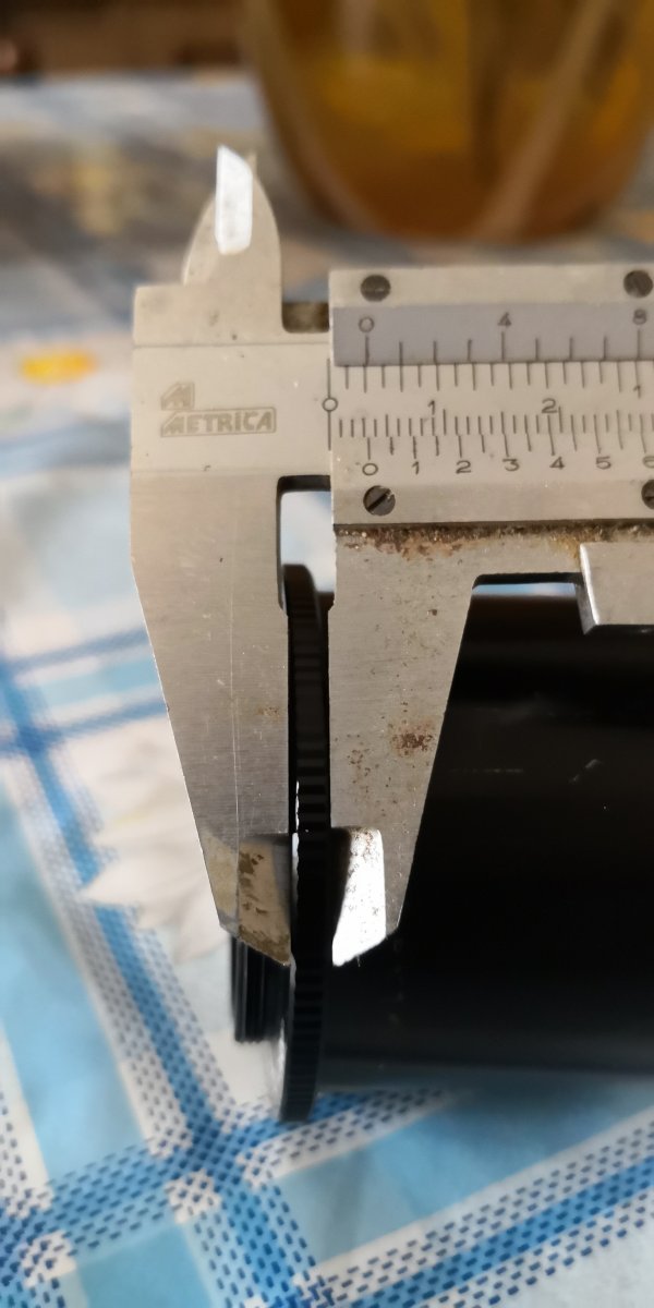

Verifica bene lo spessore del raccordo avvitato all'anello t2 che non sia superiore ai 3mm Allegato 34349
