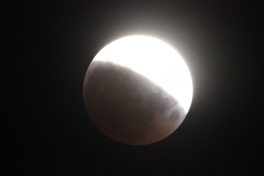

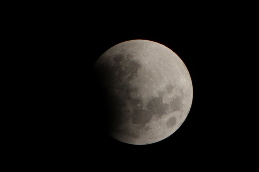

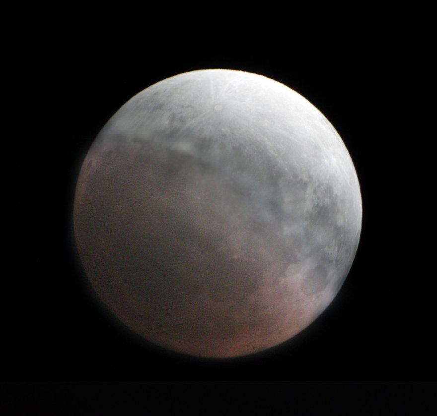

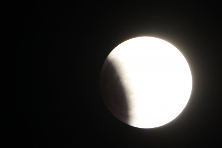

Così per puro esempio metto qui le foto che ho scattato, come vedi la parte in ombra nelle foto sovraesposte rimane comunque visibile, mentre in quelle sottoesposte risalta la parte illuminata, ma senza che tutta la foto sia piena di luce, penso anche io che il problema sia nel telescopio, ma non ti saprei dire come risolvere, meglio che segui i consigli degli amici più esperti che ti hanno già risposto ;)
Allegato 35058
Allegato 35059
Allegato 35060

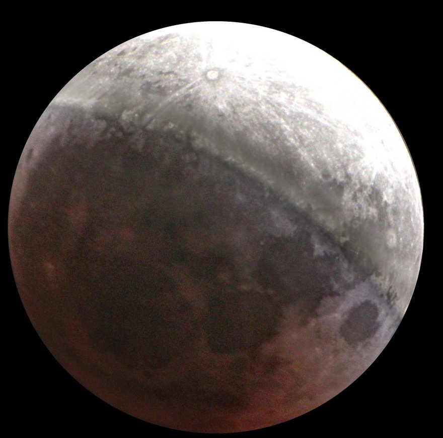

Per quanto riguarda la somma degli scatti non sono riuscito ad ottenere risultati soddisfacenti, soprattutto nella zona di passaggio tra parte illuminata e in ombra, ho provato la funzione hdr di photoshop, ma crea un obrobrio inguardabile...
questo qui....è veramente brutto....ma meglio non riesco a fare, mi impegnerò di più la prossima volta ;)
Allegato 35061

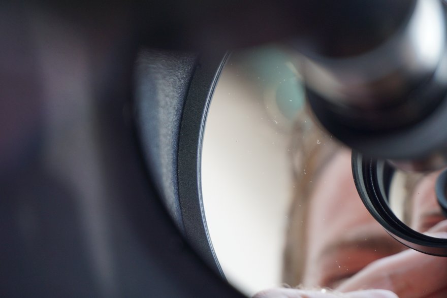

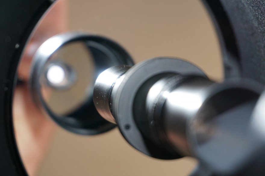

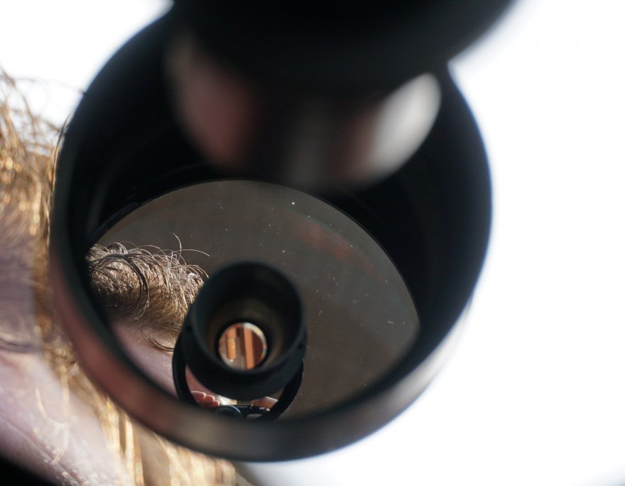

Innanzitutto mi scuso se sto "inquinando" questo post e chiedo eventualmente agli admin di spostarlo in una nuova sezione, se del caso.
Ho fatto qualche foto da condividere con voi, non avendo altre possibilità di confronto (sono un astrofilo "solitario":cry:).

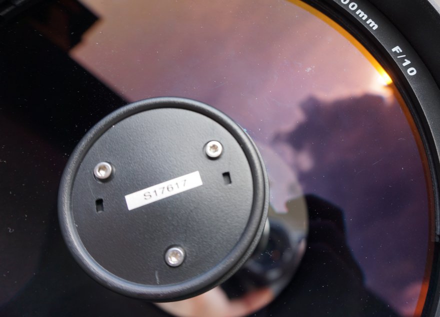

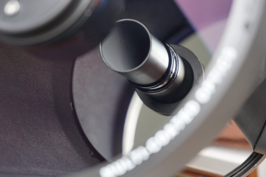

Per quel che riguarda primario e secondario mi sembrano ok, sia come posizione dei paraluce che come pulizia, a parte qualche piccolissimo granello di polvere "fisiologico"
Allegato 35078
Allegato 35073
Allegato 35076
Allegato 35083

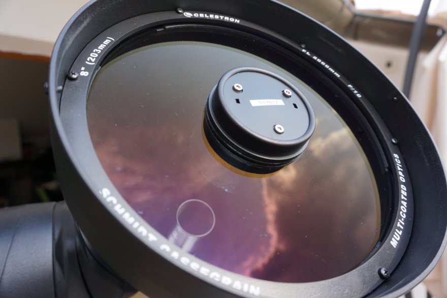

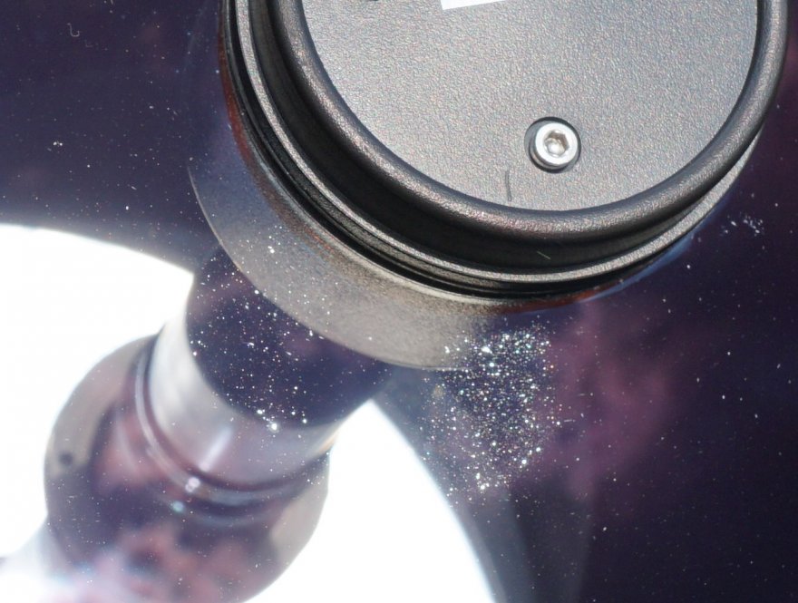

Invece, per quel che riguarda la lastra correttrice, se qui non noto chissà che...
Allegato 35080
Allegato 35081
Allegato 35082
Questa mi preoccupa:
Allegato 35084
Ho rovinato il trattamento anti riflesso durante la pulizia?
Questi maledetti picchiolini che, puntando una luce forte si vedono più o meno uniformemente su tutta la superficie (anche se qui sono molto più evidenti che dal vivo), possono fare tutto quel casino in fotografia?
Eppure in visuale non ho notato alcun peggioramento delle prestazioni...
Vi prego, ditemi che non può essere.... :(

senzatetto
a me sembra piuttosto un riaffiorare di muffe!
Re: Eclissi con Reflex
etruscastro
[emoji848]
E potrebbe combinare tutto quel casino in fotografia?
Che poi in situazioni "normali" (intendo con soggetti non eccessivamente luminosi o con esposizioni/ISO "umane") non si nota molto.

senzatetto
no
