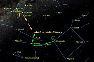

Andromeda è alla portata come le pleiadi il doppio ammasso del perseo, per cominciare a fare ricerca, da Andromeda sarà più facile, usa il 20mm per la ricerca e poi il 10mm in singolo..
Allegato 35516
Segui il percorso verde partendo a occhio nudo dal quadrilatero di pegaso poi punta la stella Mirach e vai su, come vedi si trova alla stessa distanza della seconda stella più in alto...
