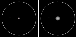

Questo è un paragone che può essere attendibile tra 40 e 130/140x, a 200 sarà un pelo più grande, ma non credere di quanto...
Allegato 35850

Ma, a vedere le foto che ho postato no? sono a fuoco entrambe, il Newton se non è a fuoco si vede la crociera del secondario nel disco di luce, se vede una stella con il 9mm sta puntando una stella, non avrà il cercatore allineato, con il 30 lo centra perché ha più campo, poi va a 139x e sta fuori, le 4 Lune di Giove vicino al pianeta con il 9mm le vedi?
Allegato 35856
Questo devi vedere con il 9mm, ne di più ne di meno, se non vedi questo tutto insieme non stai puntando Giove...
