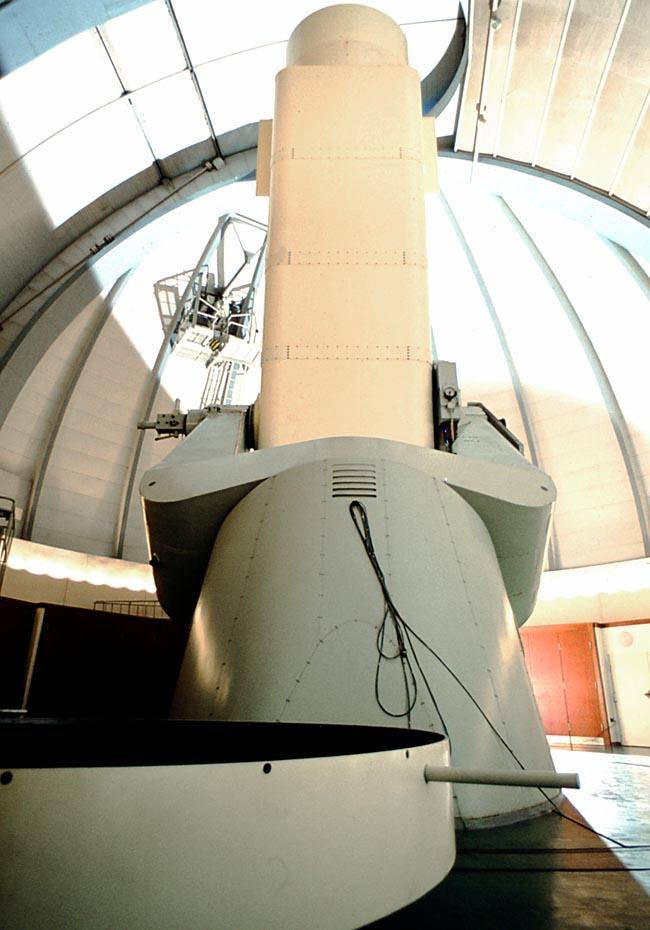

Il telescopio Hale di M. Palomar è giusto 5 metri. Ci sono voluti 2 anni, perché lo specchio si raffreddasse.
Il telescopio di 2 metri Alfred-Jensch dell'Osservatorio Karl Schwarzschild presso Tautenburg in Germania è la più grande camera Schmidt del mondo.
Allegato 43513
