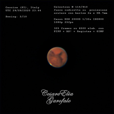

Contrordineeeeeee!!! Stavo sbagliando tutto! A posteriori mi sorprendo che riprendendo Giove quel giorno non sia venuto una ciofeca!
Infatti ho provato ad elaborare gli altri video con il nuovo setup, ma il risultato è stato sempre deludente. Ragionando di questo fatto con @Giova84 è venuto fuori che i miei calcoli per il campionamento ottimale non andavano bene con i pianeti (al massimo per foto deep sky che io non faccio mai). Soluzione: si torna al solito setup (proiezione oculare barlow+7mm, focale risultante di circa 7800mm) e si ritenta, e ho voluto fare un test nonostante un seeing particolarmente avverso; Giove e Saturno hanno sofferto particolarmente la mancanza di buon seeing e la lontananza dall'oppozizione; Marte invece ha dato soddisfazione. Ho usato per la prima volta una maschera di Bahtinov (autocostruita con cartoncino e un vecchio contenitore di cd) .
Allegato 40426

Le immagini sono buone in relazione al setup impiegato, ovviamente non in termini assoluti.https://www.astronomia.com/forum/ima...ons/icon14.png
Ovviamente!
Lo faccio solo per fare esperienza; i risultati spero servano a far conoscere i limiti e le difficoltà di un piccolo strumento.
Già i mak 127, pur avendo solo poco diametro in più, sfornano immagini ben migliori.
Anche gli oculari elettronici planetari hanno prestazioni migliori della mia reflex.
Spero vivamente di riescire a cambiare setup entro la prossima estate!
Mi sembra un buon approccio https://www.astronomia.com/forum/ima...ons/icon14.png
