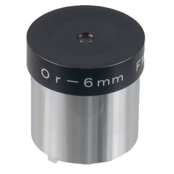

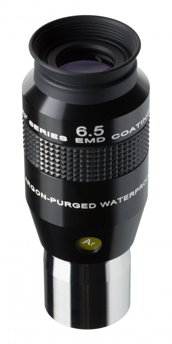

Ho quali letto tutto il Vademecum, visto che un oculare mi servirà solo per luna e pianeti perché meglio l'oculare ES da 82° 6,7 mm anziché un ortoscopico?
Per comodità. Alle prime armi può essere più frustrante osservare attaccati letteralmente con l' occhio all' oculare, mentre si osserva un campo poco più grande del pianeta inquadrato e mentre si manovra un dobson, piuttosto che avere un' immagine poco meno pulita.
Quindi se non ho capito male, restare con l'occhio attaccato all'oculare è dovuto anche all'estrazione pupillare ridotta degli ortoscopico?

Esatto.

Due immagini poche parole. Non è solo dovuta a quello l' EP, ma tanto per fare un esempio, prova a vedere la differenza tra le 2 lenti...
Assolutamente da evitare allora, si vede che sono scomodi. Perfetto. Grazie mille.. Ora vado a studiare la Barlow :D
