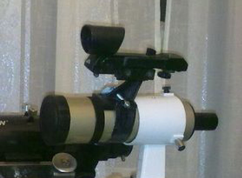

Premesso che non capisco la necessità di un cercatore che sistemi l'immagine, cioè, ha senso se usato in terrestre ma in cielo notturno è di poca utilità, poi un 30mm? Ma per carità, lascia perdere. E poi i reddot sono infinitamente più comodi, più immediati, ti puntano esattamente la parte di cielo che ti interessa.. l'ottico? Sei sempre sicuro che la stelle che vedi siano quelle giuste? Che te lo dice? Non sai che parte di cielo stai inquadrando, o sei un super esperto, e allora non hai bisogno nemmeno del cercatore. Però è vero che l'ottico è più preciso, infatti li uso entrambi in accoppiata, il lavoro grosso lo fa il reddot e il fine l'ottico. :biggrin:

Infatti pensavo ad una staffa doppia così anche io farò sintonia grossa e fine...per l'immagine capovolta mi trovavo bene col dobson... così pensando ad un rifrattore ho immaginato di usare un cercatore ad immagine raddrizzata per comodità però alla fine mi sono chiarito le idee...quando torno dalle ferie (parto finalmente domani) assemblo la postazione definitiva (per il momento) 😂
Cieli sereni
@Huniseth, con un cercatore ottico dritto io so esattamente cosa sto guardando perché funziona come un red-dot ma meglio. Se guardi con entrambi gli occhi aperti è come avere un occhio bionico: le due immagini si fondono e il crocicchio del cercatore si staglia alto nel cielo proprio dove sta puntando il telescopio e quando si sovrappone alla stella che vedo con l'occhio sinistro la stella è centrata. Il puntamento di un oggetto visibile a occhio nudo è istantaneo. In più vedi tutte le stelle di contorno che non si vedono a occhio nudo e che consentono di centrare l'oggetto che cerchi.
Ecco perché trovo che la tua idea di abbinare un red-dot ad un cercatore ottico avrebbe più senso su un cercatore angolato, non su uno dritto. Probabilmente copierò la tua idea sul mio 8x50 angolato e ti ringrazio dello spunto.
Io questa questo tuo sistema non l'ho provato, mi fido che funzioni, ma per te, che suppongo avrai una bella conoscenza del cielo. Ma io sono molto pigro e molto smemorato, già perdo un sacco di tempo con i vari aggeggi per le riprese e non voglio perdere un secondo nel puntare, col reddot il tempo di puntamento è ZERO, giusto il tempo fisico che la montatura si sposti. come ho detto, questo mi porta immediatamente in zona, poi siccome uso forti ingrandimenti (mak 127 / MAK 180) mi serve la regolazione fine dell'ottico.

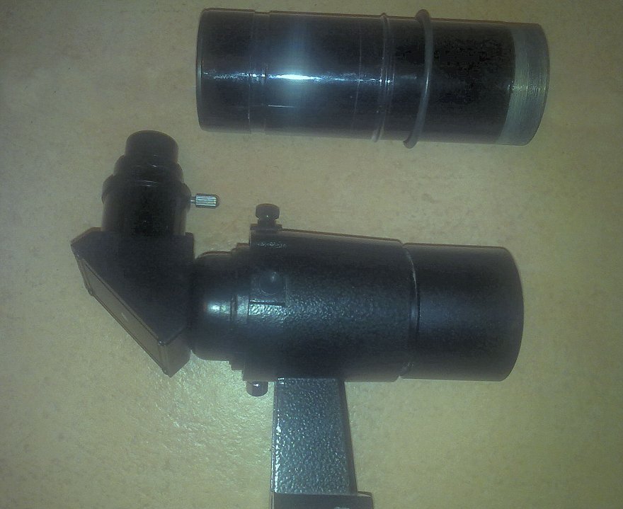

Visto che l'angolato ha i suoi vantaggi in certe situazioni, me ne sono fatto uno usando il cercatore dritto 8x50 (senza il suo oculare) abbinato ad un diagonale da 21,4 e un oculare sempre da 21,4. Il risultato è buono, ingrandisce un po di più dell'originale ma è utilizzabile.
Allegato 40047
21,4 era il diametro standard degli oculari di qualche decennio fa, giusto? Hai trovato un modo interessante per riutilizzarli! Bel lavoro, complimenti.
