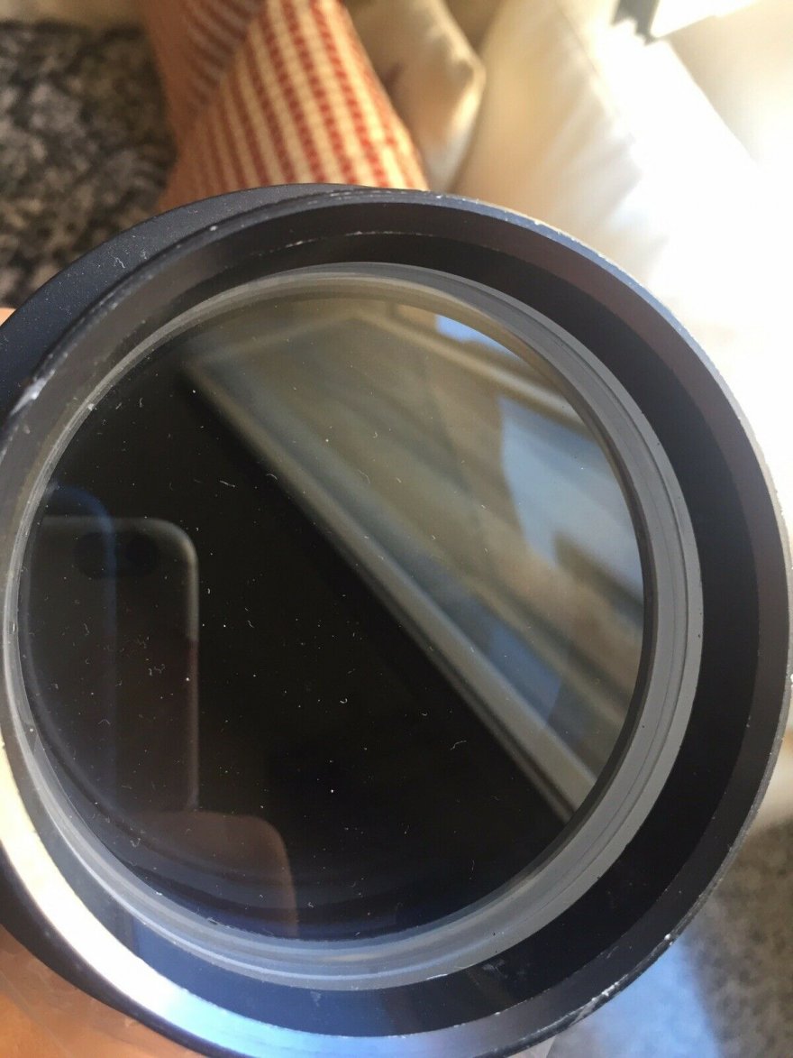

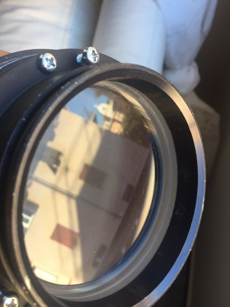

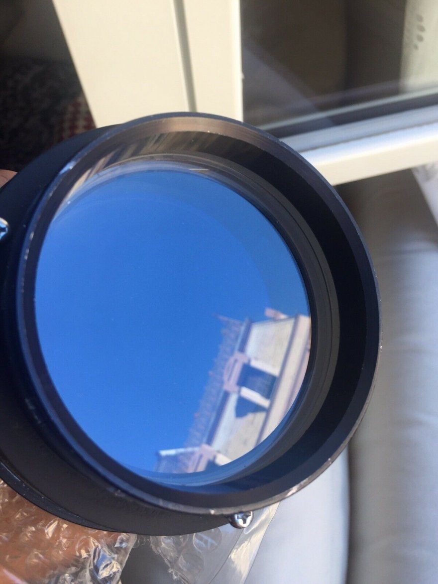

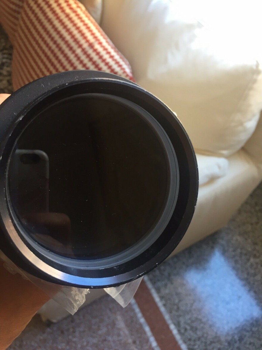

Che ne pensate di quest'ottica telescopio Towa 339 anni 70, in che condizioni vi sembrano le lenti. Esteriormente sembra nuovo di pacca.
Allegato 39973 Allegato 39974 Allegato 39975 Allegato 39976

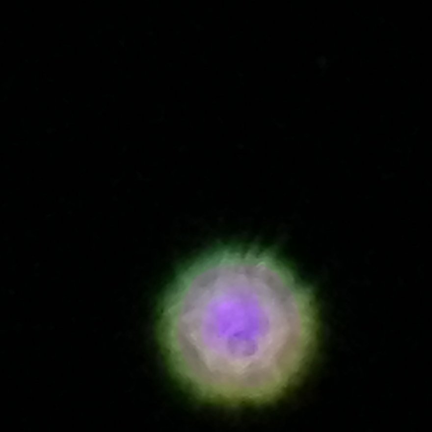

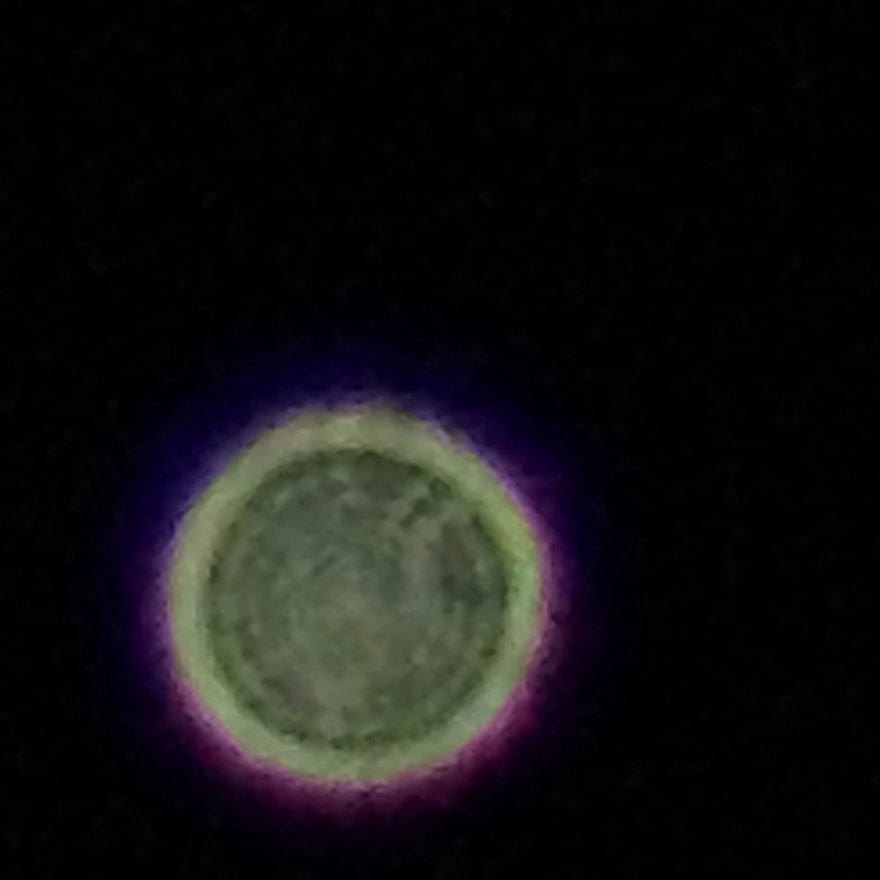

Ho anche 2 foto di uno star-test (in inta ed extrafocale) di quell'esemplare che peraltro era perfettamente collimato.
Le foto, veramente pessime, sono fatte con uno smartphone e rendono appena l'idea.
Allegato 39978
Allegato 39977
:surprised:
Non ha così tanta sferica e così tanto cromatismo nemmeno il mio 102/660...
Urca! Ci si sono messi d'avvero d'impegno per "sbagliare" un f/13. :shock:
Considerando che le lenti sono lavorate a macchina e che dubito che il computer che controlla la CNC, sbagli la lavorazione, come dubito che il compilatore di detta macchina, sbagli l'inserimento dei dati di un progetto di cui si conoscono le specifiche da due secoli; l'unica cosa che mi viene in mente vedendo quella sferica abnorme, è che abbiano sbagliato il progetto della cella o degli spaziatori tra le due lenti (probabilmente troppo distanziate) o entrambe.
Quello conta relativamente (sull'oggettività e completeza del test), rimane il fatto che ogni recensione, si può necessariamente riferire esclusivamente all'esemplare testato.
Ok, se ve ne sono diverse e tutte concordi allora è prproprio il progetto uscito male (come detto sopra).
