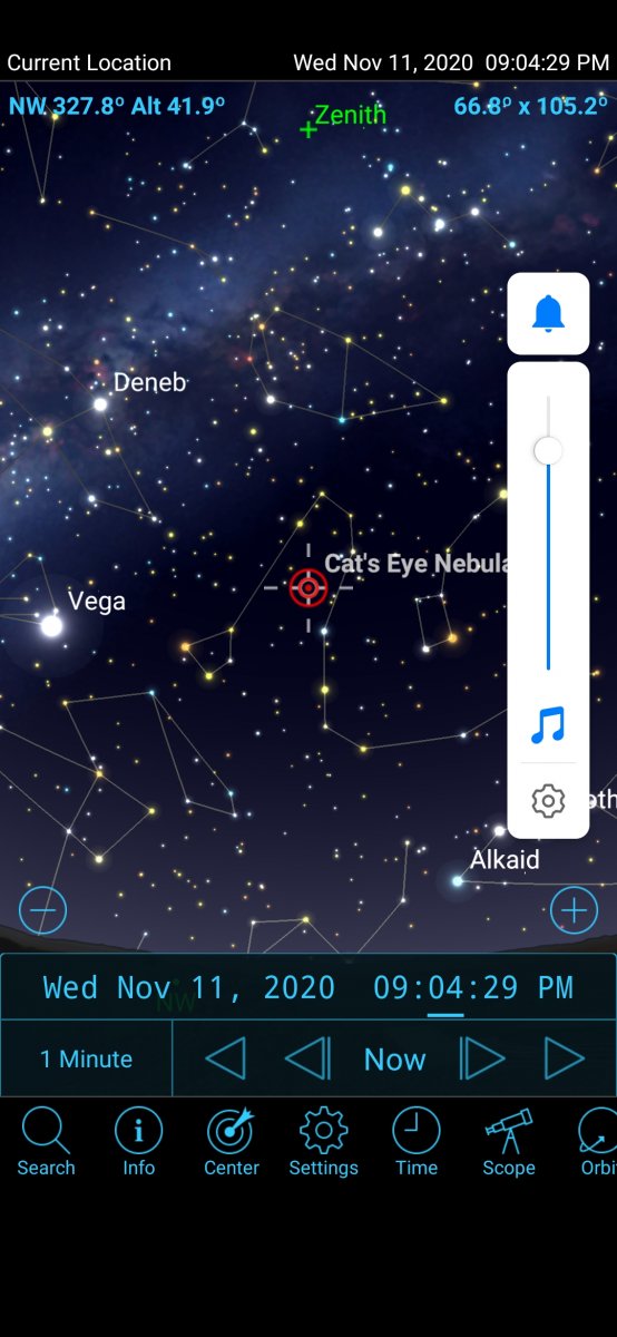

Di solito il Telrad viene usato per rintracciare gli oggetti più facili o comunque posti tra ottimi punti di riferimento. Ma abbinato ad un sistema come Skysafari, si riesce a trovare praticamente quasi tutto quello che é a portato dello strumento (o comunque arrivare vicinissimo)
Allegato 41004

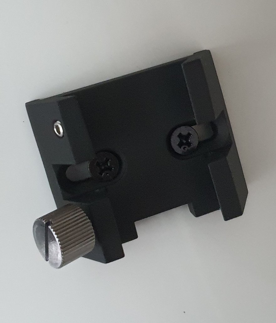

La basetta dove si collega il cercatore al telescopio la puoi spostare? Alcune non hanno solo i fori con leviti ma hanno una sorta di binario che permette di spostarla destra sinistra così da ovviare al problema delle viti del cercatore.
Allegato 41029
Re: Prima osservazione col GSO 12': un disastro
Purtroppo la mia è così: Allegato 41030
Non credo si possa spostare lateralmente, se non facendo un altro buco... Ma sono universali? Se compro quella che hai linkato tu posso montarla al posto dell'altra senza fare altri buchi?
Si sono universali, tranne alcune ma non è il tuo caso.
Si la sostituisci senza fare nessun foro.
