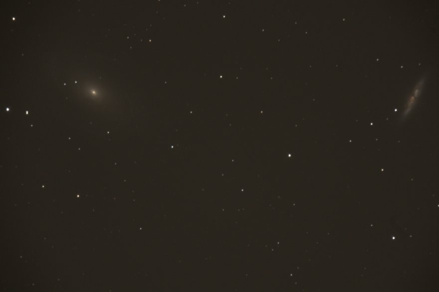

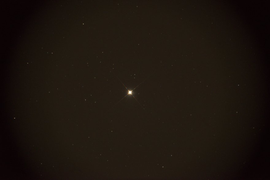

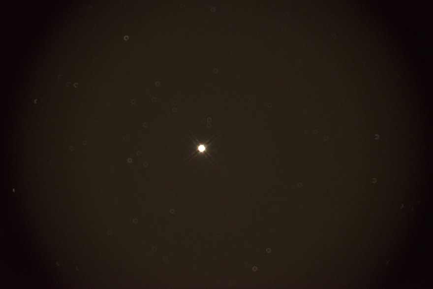

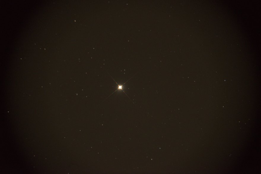

Allegato 43559Allegato 43560Allegato 43561Allegato 43562
I file allegati sono stati scattati ieri sera con seeing orribile iso alti etc sono in FX e DX con tempi anche lunghi senza guida (stava lavorando sull' altro telescopio)
A parte l'allungamento dell' inseguimento cosa ve ne sembra?

Non hai qualche immagine di intra-extra focale di una stella?
Re: GSO Classical Cassegrain 8 - parte 1
La seconda è in extra-focale su full frame (la vignettatura è perchè ho usato un naso da 1.25")
A me sembra tutto abbastanza centrato..
Tagliotto delle stelle a parte, sembrerebbe anche a me; non mi sembra di vedere coma.
