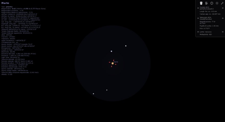

Provato anche con stellarium, simulato il tuo strumento e il tuo oculare(ti assicuro che da pc é tutto gratis),non é proprio possibile che tu li abbia presi entrambi.
Anche a me calcola un campo di 0,77 a fronte degli 1,5~ necessari..quindi in linea coi calcoli precedenti.
ecco una simulazione di quello che potresti ver visto inquadrando marte.
Allegato 42314

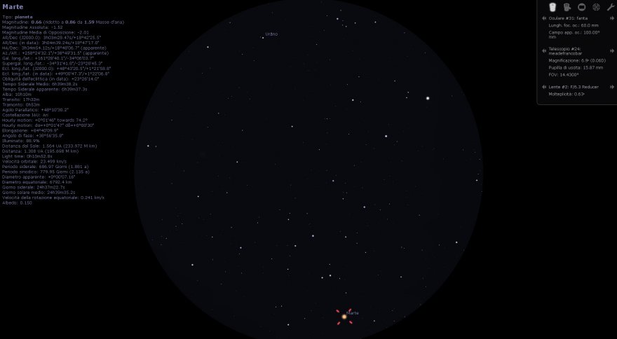

Per controprova ho ideato un oculare virtuale improbabile che montato sul tuo strumento inquadri contemporaneamente i due pianeti, ne è emerso un bellissimo 60mm con fov 100, accoppiato a una lente di demoltiplica 0,63x:
Allegato 42315
Come vedi arriverebbe giusto giusto coprendo 14,5 gradi di campo reale, quindi direi che i conti tornano anche qui.
