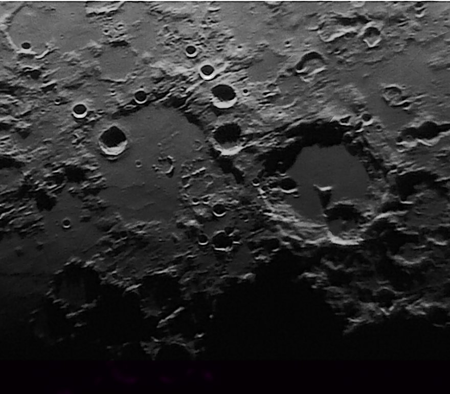

Oggi ho elaborato un video molto scuro, dal display non sembrava, e mi sono accorto dell'errore sono in elaborazione (errore da principiante).
Riprese eseguite la sera del 19/04, alle 20:40, con seeing in antoniadi eravamo a II, ho dimenticato di misurare i Pickering.
Con un primo allineamento dei frame con Pipp ho fatto applicare un gain (=2) ma il rapporto segnale/rumore è rimasto purtroppo basso. Ho corretto il rumore un po' con i wavelets di Registax, ma non sono rimasto soddisfatto. Anche il filtro riduzione del rumore di Gimp non va bene, ma ha funzionato meglio il filtro media gaussiana selettiva.
Crateri Hipparchus e Albategnius
Allegato 43361

Prova solo a schiarirla un po’
Per il resto tutto ok 👌

Ha quell'aspetto "pastoso" segno di brutto video ed eccesso di elaborazione per "salvare la serata"
In generale non sarebbe nemmeno malaccio, una volta non si facevano foto così. Personalmente non sono favorevole a foto con ingrandimento spinto per vedere chissà cosa, si vedono gli stessi dettagli anche con campo più largo e la foto è più gradevole.

Come già detto, con minor ingrandimento avrebbe una foto più nitida e con gli stessi dettagli. - Ma c'è l'abitudine di sparare crateroni pastosi per vedere chissà cosa. Certo che è buona per il livello di setup, ma non bisogna incaponirsi col "più grosso è più bello". Il craterone viene bene una volta ogni tanto, se si vede che non ci sono le condizioni per ottenerlo bisogna ripiegare su un campo più esteso, ossia meno ingrandimento.
Re: Luna - immagini hi-res tramite Registax
Uso quell'ingrandimento perché fornisce il campionamento ottimale per quel diametro, ma in serate non buone seguirò il tuo consiglio di diminuire il campionamento; del resto ogni tanto le immagini ad ampio campo hanno il loro fascino, con la giusta inquadratura.
Huniseth
Perfettamente d'accordo, infatti l'avevo dichiarato in partenza, anche se il seeing rasentava la perfezione, il video scuro mi ha tolto tutta la gamma dinamica e mi ha costretto ad eccessiva elaborazione per eliminare il rumore che sovrastava il segnale; e se aumentavo il contrasto spuntava fuori nuovamente il rumore. insomma non potevo liberarmi della "pastosità".

Non esageriamo, semplicemente se certi dettagli li vedi all'oculare, anche con le riprese elaborate devi riuscire a vederli; e quel livello di dettaglio è assolutamente in linea con i limiti strumentali di un diametro da 114, e tanto più oltre non si va. Se poi non ci si spinge ad ingrandire così tanto, ho visto belle immagini fatte anche con un mak90. Però... se confronti gli stessi crateri ben fotografati anche solo con un 6", già noterai la differenza!

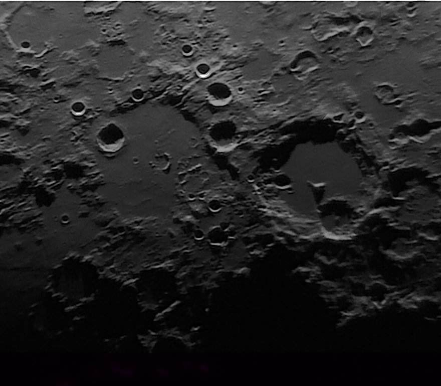

Ci provo, ma rischio che il rumore diventi evidente:
Allegato 43373
Ho fatto altre riprese il giorno successivo (20 aprile), ma non ho ancora avuto il tempo di elaborarle, spero siano venute meglio (non ho potuto ancora nemmeno esaminare il video). Stay tuned...

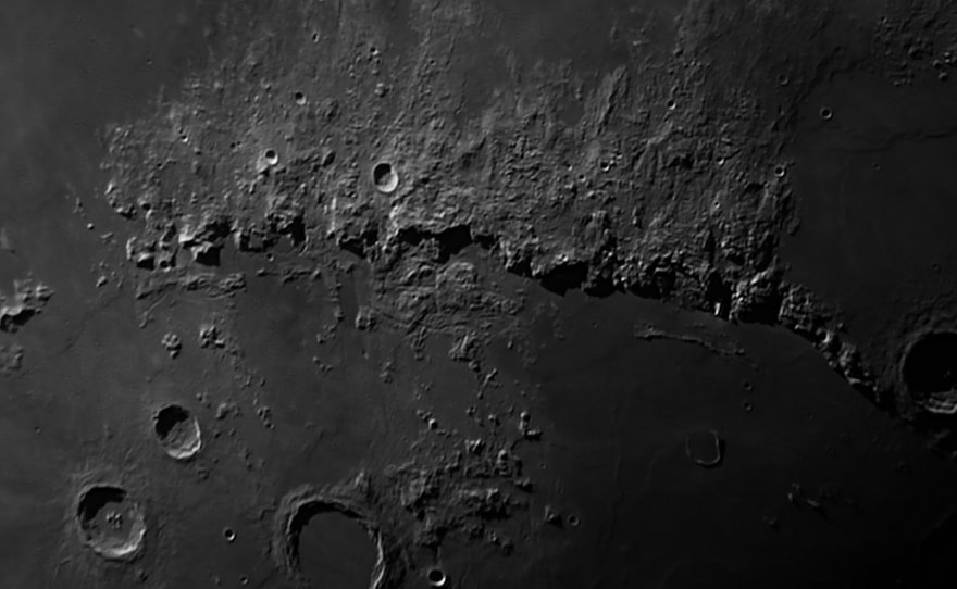

La ripresa del 20 non era abbastanza buona, quel giorno ci sono stati pochi minuti in cui i crateri sembravano immobili, ma tempo di montare camera e motori è passato il momento magico.
Il giorno successivo c'era comunque un seeing 8/10 e ho ripreso i Montes Appenninus, stavolta aumentando gli iso a 3200. A parte gli iso alti da un preliminare esame il video era molto buono (i crateri non cambiavano forma e i momenti in cui la vista si "sfocava" a causa delle turbolenze erano davvero pochissimi).
Solito Firtscope114
Allegato 43412
Allegato 43413Allegato 43414

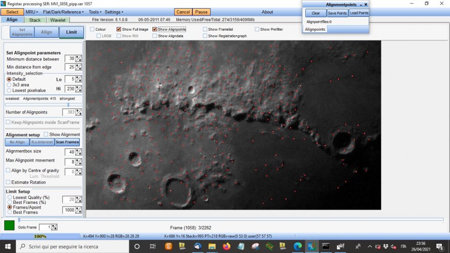

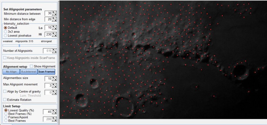

C'è di buono che non ho dovuto abusare di tecniche di riduzione del rumore, ma sono comunque presenti degli artefatti dovuti all'elaborazione con Registax. Credo che sbaglio nella scelta del numero degli Alignpoints, della loro distanza e della dimensione dei relativi Alignbox. Tenterò altre elaborazioni con parametri differenti.

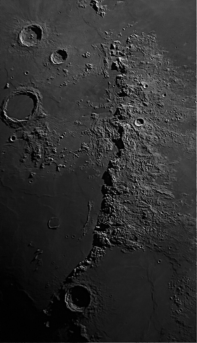

Ho rielaborato i Montes Appenninus dopo aver studiato meglio la guida ufficiale di R6.
Mi sono trovato meglio con Alignbox di dimensioni "abbastanza" grandi (molto maggiore dei dettagli), e o imposto che lo stacking venisse fatto su circa 1000 frames per ciascun alignpoint.
Dei wavelet di Registax rimango sempre un po' scontento perché penso che i suoi wavelet più fini sono già troppo "grossolani", ma successivamente con Gimp sopperisco applicando una maschera di contrasto iperfine, una manovra fattibile solo se il rumore è basso.
Per questo spesso gli preferivo Astrosurface dove potrei gestire la "finezza" dei wavelets, la deconvoluzione Lucy e migliori controlli del rumore.
Comunque in questo caso sono riuscito a cavarci qualcosa di buono, o almeno mi è piaciuta già l'immagine sfornata da Registax. Di seguito il risultato della successiva elaborazione con Gimp, spero anche di aver ben gestito la gamma dinamica.
Allegato 43485
Allegato 43483Allegato 43484
Edit: E mi sto accorgendo che in qualche fase dell'elaborazione si è generato parecchio rumore... forse è meglio che evito la maschera di contrasto di Gimp...

Bene le prove, dalle quali avrai capito che se il filmato non è buono si prende il file e lo si cancella.
