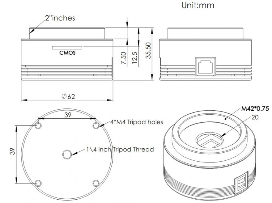

Ci sono 4 fori che si possono utilizzare per fissare un dissipatore e/o una ventola per il raffreddamento. Non raffredderà il sensore a -20ºC, ma tutto fa e occhio alle vibrazioni.
Infatti ieri guardavo i 4 fori filettati e mi chiedevo a cosa servissero... Per treppiede ed eventualmente raffreddamento fai da te
Qual è un treppiede con 4 viti M4?
Non ne ho idea... Ho riportato solo quello che vedo scritto nella scheda tecnica che hai postato precedentemente :)
Se leggi con attenzione lo schema, la filettarura per treppiede definita «1/4 inch Tripod Thread» è solo quella centrale.
Le quattro filettature M4 sono solo per collegare un classico dissipatore con ventola per PC (le diagonali hanno distanze corrette), ovviamente con peltier nel mezzo.
Ahhhhh ok... Una qualche cella di peltier dovrei averla, magari più avanti proverò
