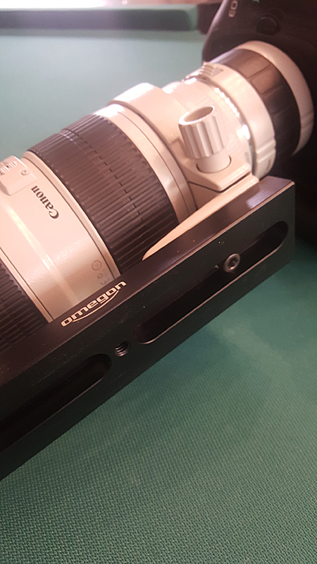

Credo che @Angeloma intendesse questo:
Allegato 43983
quella con la scritta Omegon è la barretta Vixen che avviti alla reflex (o in questo caso all'anello dell'obiettivo) con la vite a passo fotografico (che generalmente viene fornita).
Con la barra Vixen puoi montare la reflex + obiettivo direttamente sulla montatura.

Puoi farlo lo stesso, la reflex ha sicuramente il filetto della vite sul fondo
