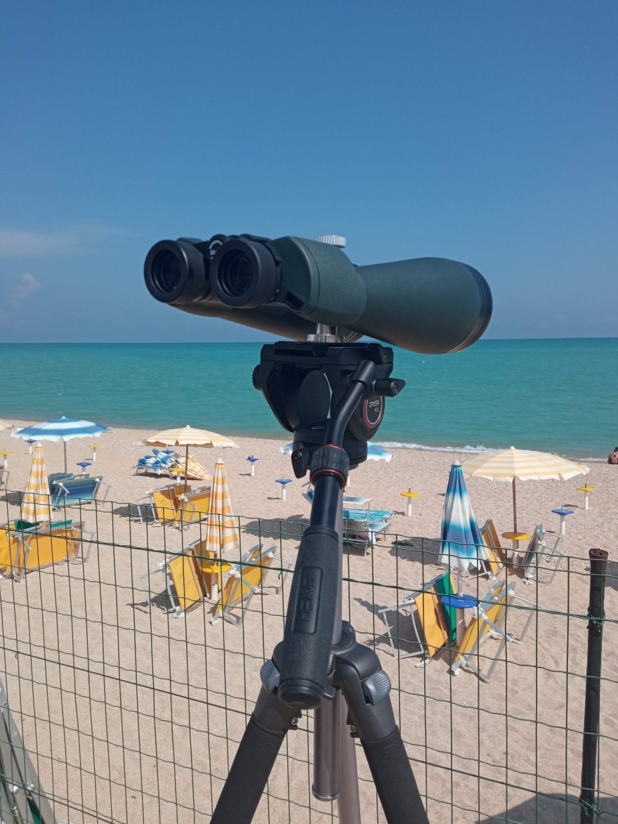

...da una settimana sono al mare e mi sono ben posizionato su una posizione rialzata con cavalletto e binocolo... situazione da pieno sole con vista sul promontorio del Conero e orizzonte aperto sul mare...il binocolo raccoglie davvero tanta luce e sulle boe e barche forse l'immagine risulta eccessivamente chiara perdendo un po' di contrasto ma la visione resta comunque estremamente appagante, nessun colore residuo, tutto perfetto e oggi sono stato ripagato con un branco di delfini a circa 500/700 mt da riva...spettacolo entusiasmante!!! Salti e giochi pirotecnici che chiaramente hanno raccolto l'attenzione di altri passanti...tante domande e molta attenzione...abbiamo altri potenziali osservatori che arriveranno...dettagli sul promontorio altrettanto notevoli...di notte sono riuscito a fare poco però ho visto senza difficoltà la anello nella Lyra e l'ammasso nell'Ercole che mi ha stupito per dimensione...non pensavo di vederlo così grande a 20x...per la risoluzione ci vogliono occhi meno astigmatici dei miei ma per una soluzione leggera mordi e fuggi a questo prezzo, davvero non vedo alternative...felice come una pasqua, vi scrivo da sotto l'ombrellone e ritorno a caccia di delfini! Cieli sereni

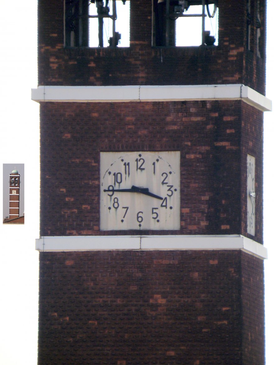

La verifica è facile da fare, basta un cellofono o una compattina (e la mano ferma) e uno stativo dove mettere il binocolo.
1°) - verificare il reale ingrandimento del binocolo.
Prendere il cellofono (o compattina) e fare una foto al paesaggio dove vi siano edifici squadrati, campanili et simila, poi prendere il binocolo (su stativo) e puntarlo sullo stesso target, accostare il cellofono (o compattina) all'oculare e scattare.
Prendere le due immagini così come sono e importarle sul PC e per mezzo di un elaboratore d'immagini (va bene anche paint), con lo strumento "selezione", verificate quanti pixel misura uno stesso particolare in entrambe le foto (tipo la larghezza di un campanile), fate una divisione e trovate l'ingrandimento reale.
L'immagine riprende lo stesso campanile a 1x (quello della compattina "nuda") e all'ingrandimento del binocolo (compattina accostata all'oculare)
Allegato 45160

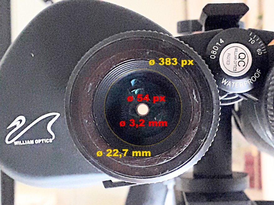

2°) - Verificare la reale P.U. del binocolo.
Puntare il binocolo verso una fonte di luce (va bene il paesaggio diurno), misurare col calibro la lente dell'occhio dell'oculare, poi fotografare (senza flash) l'oculare da una distanza sufficiente in modo che sia tutto perfettamente a fuoco, importate anche questa immagine sul PC e col solito elaboratore di immagini, misurate quanti pixel misura la P.U. e quanti ne misura la lente dell'occhio dell'oculare, fate la proporzione e conoscendo il diametro in mm della lente dell'occhio, avrete anche quella della P.U.
Fate una cosa simile a quella della seguente immagine.
Allegato 45161
Ora non rimane che moltiplicare la P.U. per gli ingrandimenti e otterrete il diametro degli obiettivi, o meglio il diametro reale di raccolta luce.
Ps.: Come si vede dall'immagine, i binocoli spesso soffrono di distorsioni geometriche (come la distorsione a "cuscinetto" o a "Barilotto"), questo indica un diverso ingrandimento dal centro alla periferia dell'immagine, per calcolare l'ingrandimento "reale" si deve usare un target al centro dell'immagine (quella meno distorta), altrimenti potreste calcolare un ingrandimento maggiore (o minore) rispetto a quello di riferimento (che è sempre quello al centro dell'immagine).

Come vedi dalle immagini precedenti, ho fatto la stessa prova col WO 22x70 (e tempo fa anche col Vx 30x80), sul primo (in base alle distorsioni) l'ingrandimento è in una forbice (gli errori di cui parlava Huniseth) tra 21,8x e 22,1x che con la P.U. di 3,2 mm (rispetto a quella di 3,18 mm di "targa"), mi da diametri dell'obiettivo compresi tra 69,8 mm e 70,7 mm e considerato che col calibro ho misurato sugli obiettivi un diametro di 70,2 mm i conti sostanzialmente tornano.
