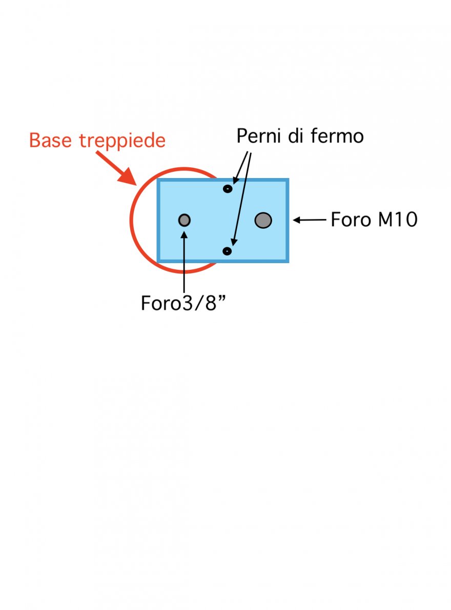

A parte gli scherzi, una soluzione per Angelo_C, senza appesantire le tasche della Sig.ra Baader, potrebbe essere fissare una placchetta sulla testa del treppiede e farla sporgere appena fuori dalla sua sagoma per non spostare troppo il baricentro dell'attrezzo (non credo che la testa del treppiede sia tanto larga...).
Costerebbe 2 lire...
Allegato 50111
Ovviamente visto dall'alto.
Allegati: 3
Re: Costruzione montatura a parallelogramma.
Bella idea grazie! Te la copierò. :wub:

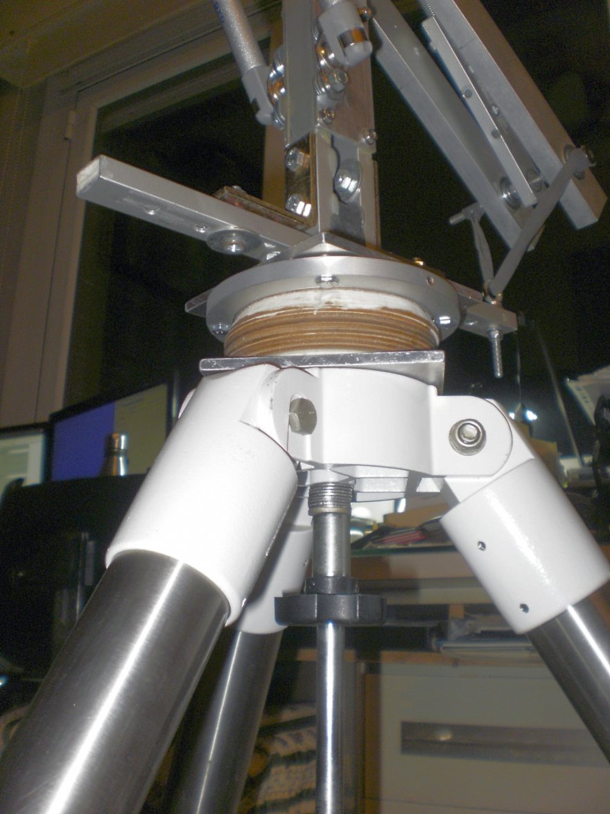

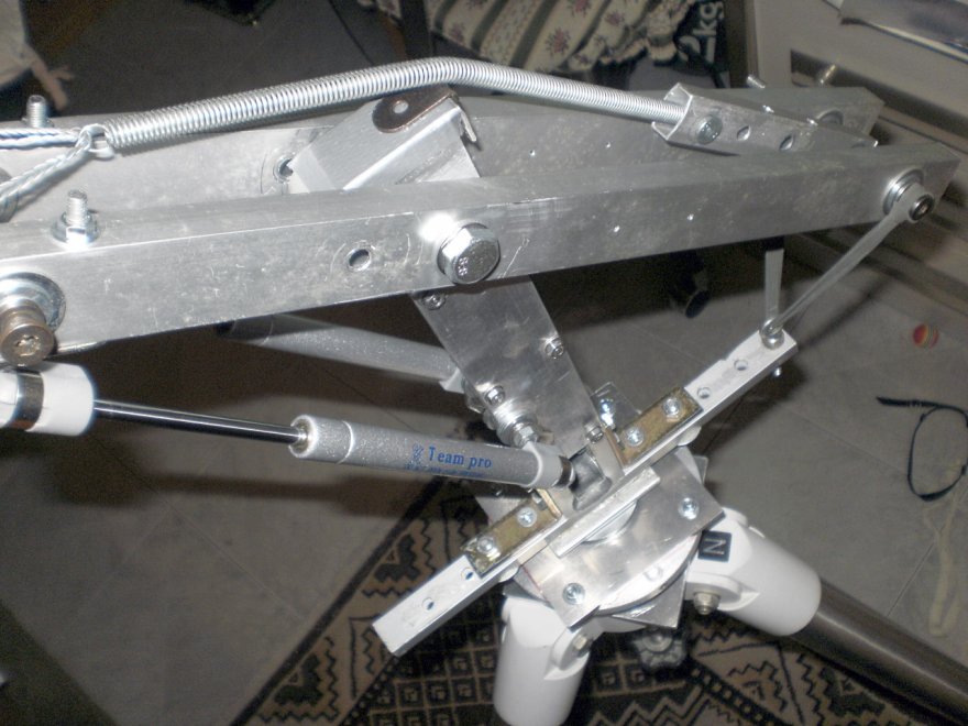

Terza parte.
Come scrivevo precedentemente, ho finalmente rifatto il blocco di rotazione in azimut, in modo che si possa collegare al treppiede tramite la vite filettata (come una qualsiasi testa video/foto/astro), per non complicarmi troppo la vita (e far levitare le spese) con complicate interconnessioni tra cuscinetti assiali, l'unica spesa è stato questo coso https://www.amazon.it/VIFERR-Cuscine...kitchen&sr=1-5
Poi dal cassetto della ferramenta ho preso un po di viteria una piastra in alluminio (originariamente 60 x 30 x 0,5 cm ma che ho tagliuzzato nel tempo) da cui ho tagliato due quadrotti 10 x 10 cm e dei sottobichieri in legno (ne abbiamo una quintalata, ne ho "rubati" una decina).
Foro i due quadrotti di alluminio, uno lo avvito al blocco di sottobicchieri che ho incollato tra loro (mi serviva spazio "scavabile" per farci stare il manicotto M10 necessario per il collegamento al treppiede dell'EQ5), l'altro lato del blocco lo avvito al cuscinetto girevole e a questo avvito il secondo quadrotto col filetto di collegamento alla "p-gram" e metto tutto insieme.
Questo è il risultato...
Allegato 50115 Allegato 50116 Allegato 50117
Avevo filettato M10 direttamente il quadrotto d'alluminio, ma non mi fidavo della resistenza del filetto (si tratta di una piastra da ferramenta spessa 5 mm, niente avional, anticorodal o simile), per questo ci ho aggiunto un manicotto in acciaio.
Ho fatto tutto in M10 perchè avevo già tutto (viti, dadi, manicotti, filiere, ecc), per collegarlo poi allo 055 mi autocostruisco una piastra adattatrice eccentrica come suggerito da @Fazio.
