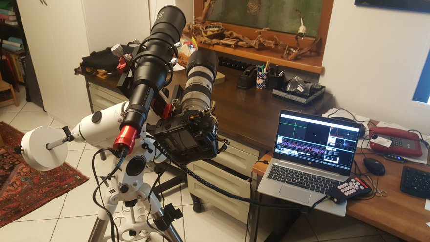

Cerco di spiegare: sulla montatura di solito metti il solo tubo montato su una barra Vixen.
In questo caso invece ruoti l'asse di 90 gradi e monti la piastra doppia: in questo modo hai due morsetti Vixen paralleli in asse con la montatura.

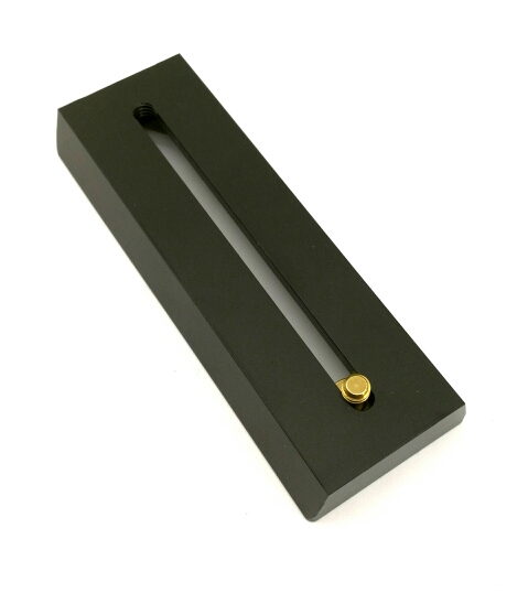

Su questi ci fissi due piccole piastre Vixen come queste
Allegato 52075
su una monti il telescopio guida, sull'altra fissi la reflex con una vite a passo "fotografico" (come quella che utilizzeresti per fissare la reflex al cavalletto fotografico) utilizzando la fessura che vedi.
Più facile a farsi che a spiegarlo. Soluzione più pesante che utilizzare la slitta del flash ma molto più stabile.

La doppia barra Vixen mi permette di avere 2 morsetti Vixen in asse con con la montatura.
Su uno monto il tubo guida (che ha gia la sua piastra Vixen attaccata) e sull'altro morsetto monto la Vixen (che posseggo gia) che ho vissato alla telecamera tramite la solita vite
Giusto?
Concludendo mi serve solo la doppia barra Vixen giusto?
