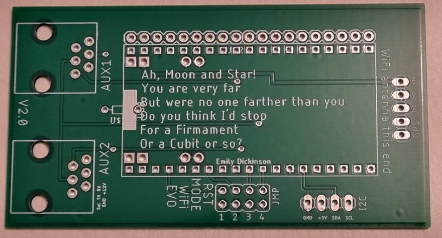

Ho ordinato i componenti per realizzare il modulo e, per il momento, ho un quesito: come si collega il display OLED da 0,96" indicato da Mark Lord come componente opzionale?

Ciao FrancescoM,
Non so se ho capito la domanda, ma per l'OLED ci sono 4 fori sul PCB marcati "OLED", per connnettere i 4 poli SDA-SCL-3V3-GND. Li trovi a fianco dei fori per il buck.

Ciao Zoroastro, grazie della risposta.
Ti riferisci per caso ai 4 fori (GND, +3V, SDA, SCL) marcati I2C a destra dei jumper come da foto allegata?
Allegato 54414
Perché in effetti nella PCB ricevuta da JLCPCB non è stampigliato OLED.

Sì scusa, pensavo al PCB di HBG3. Sulla tua versione dell'Home Brew devi usare proprio il bus I2C per lo schermo. Si intravede il cablaggio in un mio post iniziale. I nomi dei pin li trovi sull'OLED, attento a non invertirli ...
