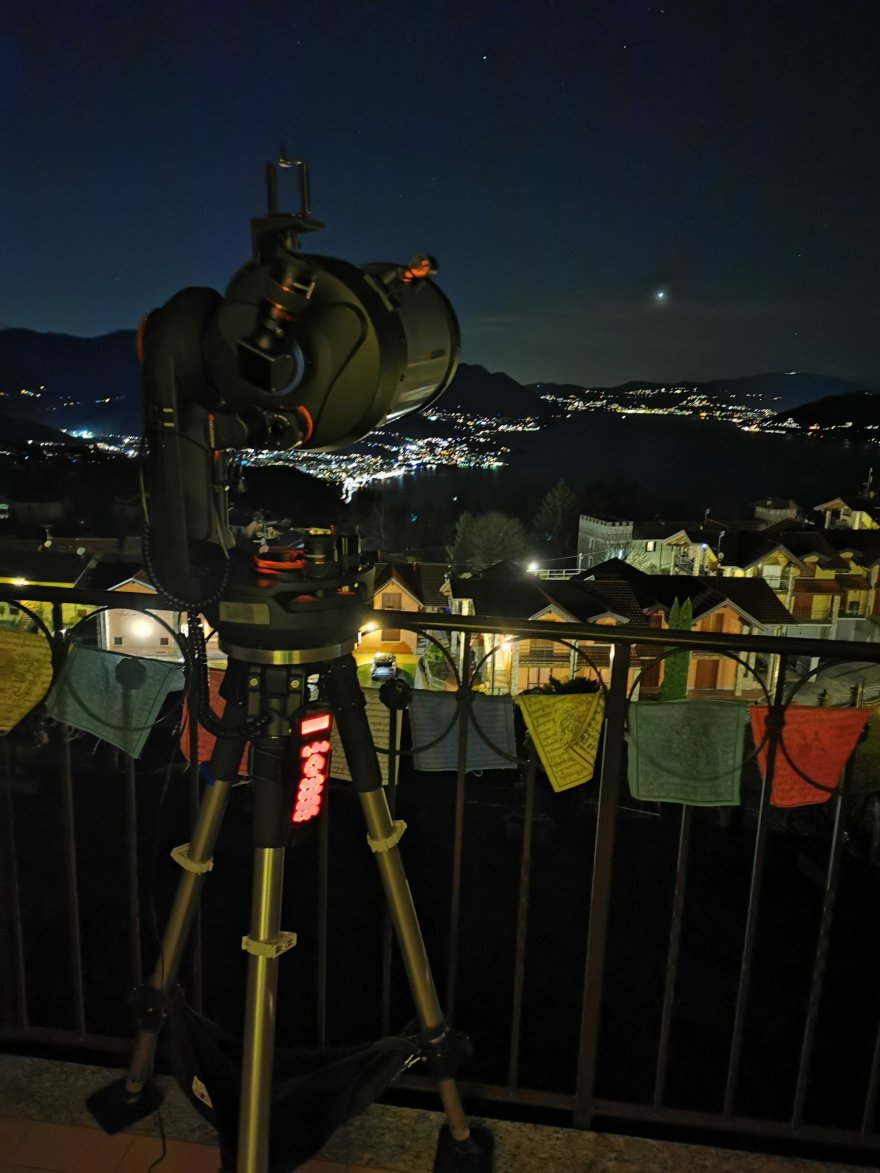

viort
Ma un c8 su azimutale? Tipo il SC 203/2032 NexStar 8 SE GoTo ..?
Dovrebbe essere piu compatto , no?
Allegato 47037
Più o meno così...
Solo il treppiede è un pelo più piccolo
